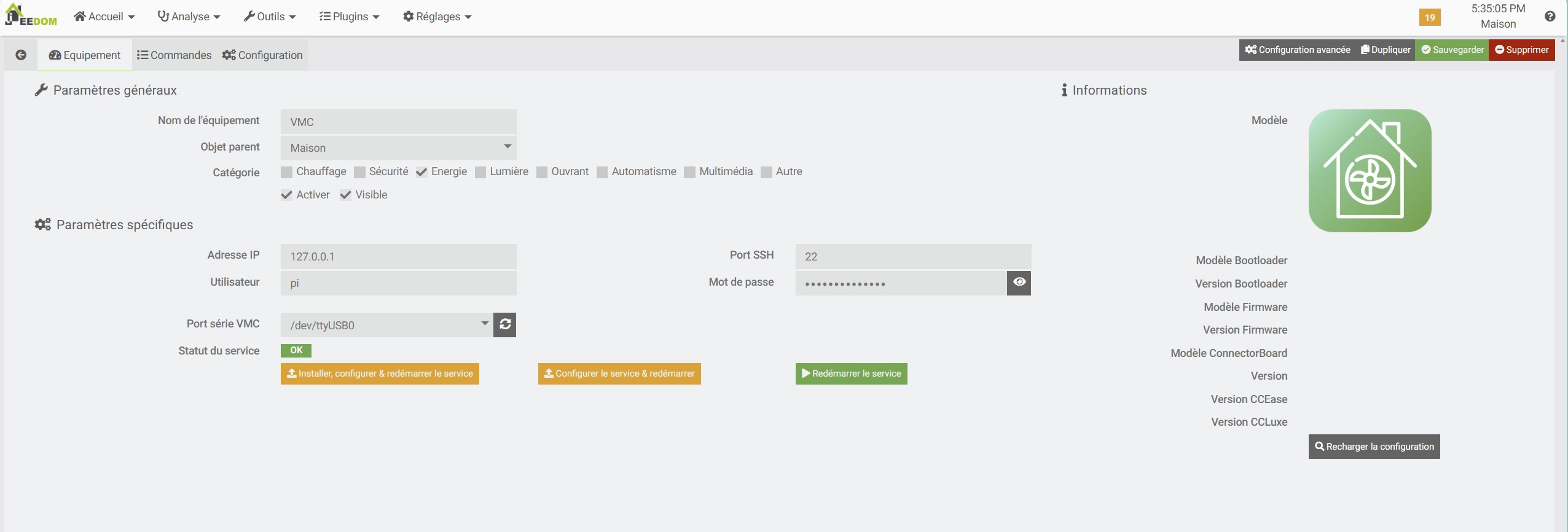

ainsi que un screen de la config:

Jeedom est installé sur le même pi?
Oui effectivement.
Vous êtes sur du port?
Sinon faudrait tous les logs pour y voir peut-être quelque-chose, sans ça je ne sais pas

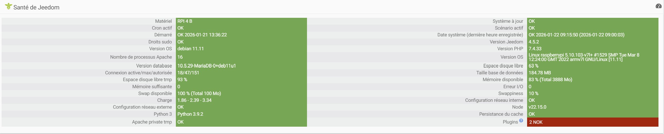

Version debian du nouveau pi?
Et page santé jeedom (que je demande systématiquement) pour avoir les versions que jeedom
Ca expliquera peut-être
Debian 12 pour le nouveau PI
Debian 11.11 pour l’ancien qui tourne Jeedom
