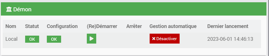

Petit problème : la collecte des valeurs se bloque par moment.
Exemple de ce jour (01/06/2023) à 16h43 :

Depuis la relance du démon hier, pour le moment les données remontent correctement.
Je n’ai pas eu de défaut depuis l’ouverture du post… Je le clôture donc.
