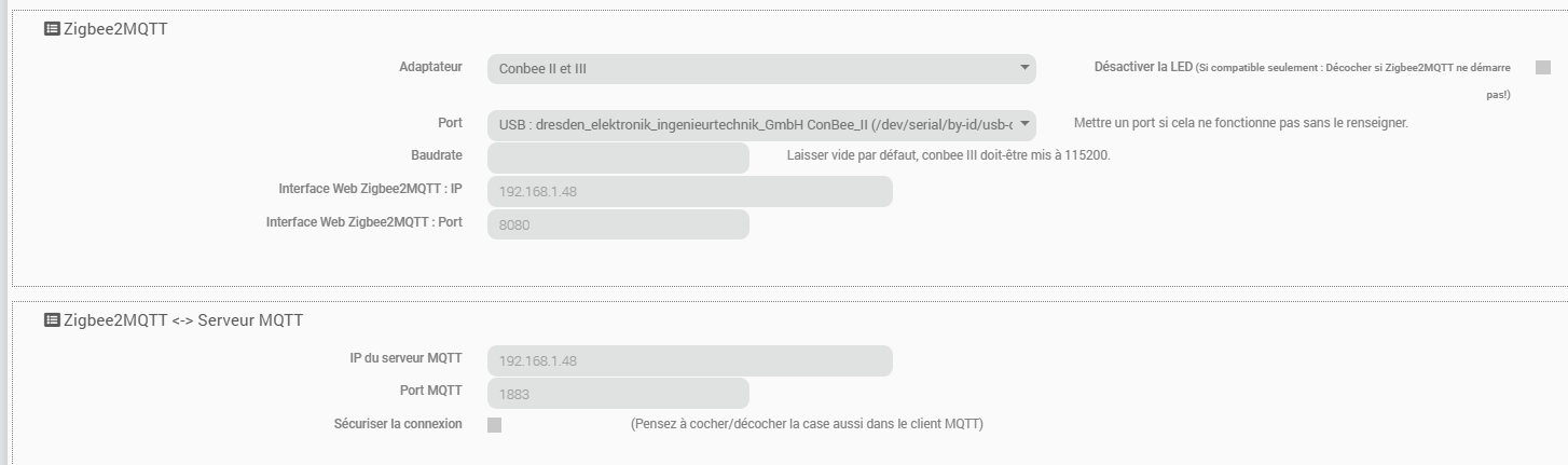

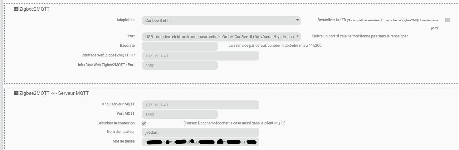

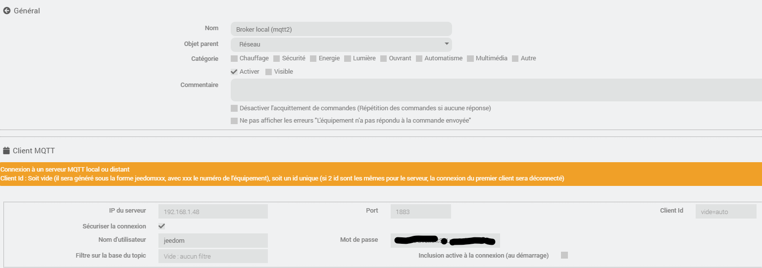

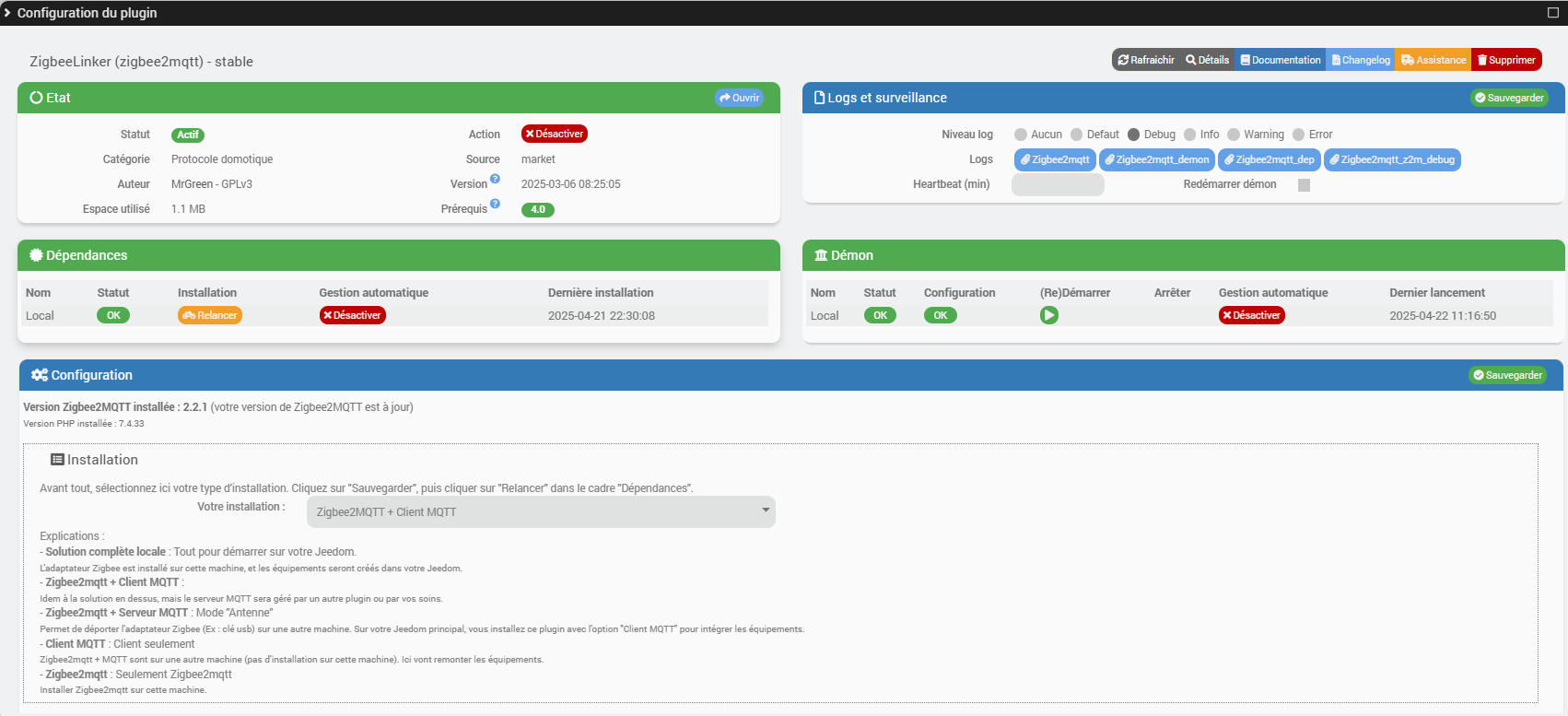

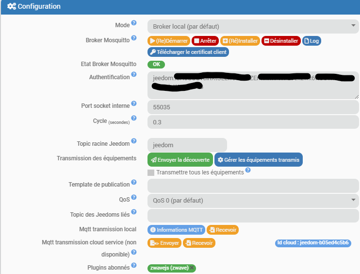

Config Broker MQTT Manager

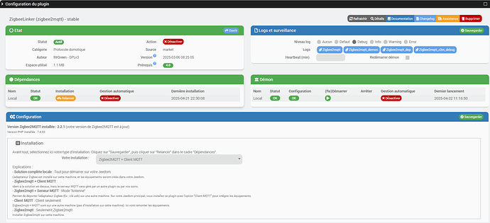

Config plugin zigbeeLinker

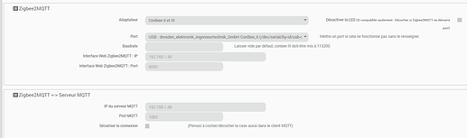

Configuration du client MQTT ZigbeeLinker
Mais le service zigbee2mqtt n’arrête pas de redémarrer:

Quel type d’installation pour zigbeelinker? Je ne le vois pas dans tes copies d’écran alors que c’est critique ici.
Quand je touche à l’installation de mosquitto et surtout si on le plugin gérant mosquitto est modifié, un reboot me semble être une bonne chose.
La partie manquante:

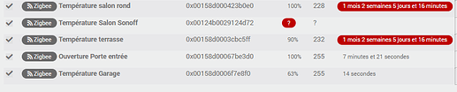

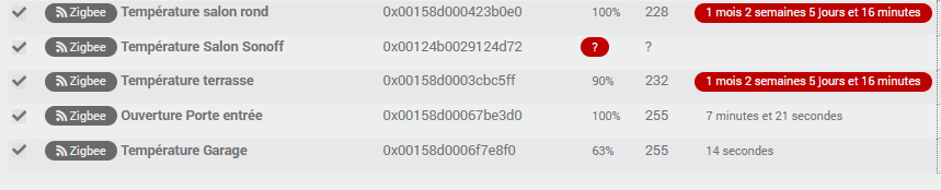

J’ai quelques données qui commencent à remonter:

Si ok, il devrait apparaître dans mqttmanager au niveau des plugins abonnés.
ton log semble ok. Si des données remontent c’est que c’est bon. (tu peux faire un redémarrage comme le préconise Tonio, ça peut aider)
Pour les capteurs à pile, soit tu attends, soit tu les réveilles avec le bouton physique
@Orocher plutôt que résolu dans le titre, choisir un post solution dans le fil.

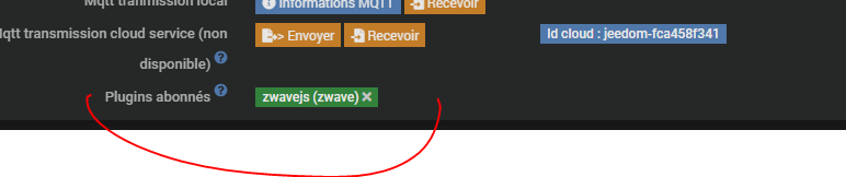

Je n’ai plus de redémarrage et les données remontent petit à petit mais je ne vois pas le plugin zigbee2mqtt comme « plugin abonnés » sur la page de configuration de MQTT Manager:
C’est normal ?
oui, chez moi :
