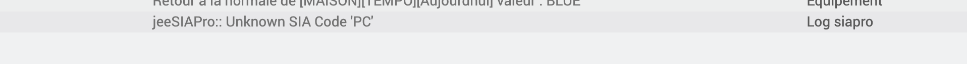

l’OS a été mis à jour il y a plusieurs nouveaux codes non pris en charge par le plugin à priori
tous les matins mon jeedom râle :
voilà ce que j’ai ajouté au fichier json, 3 codes :
