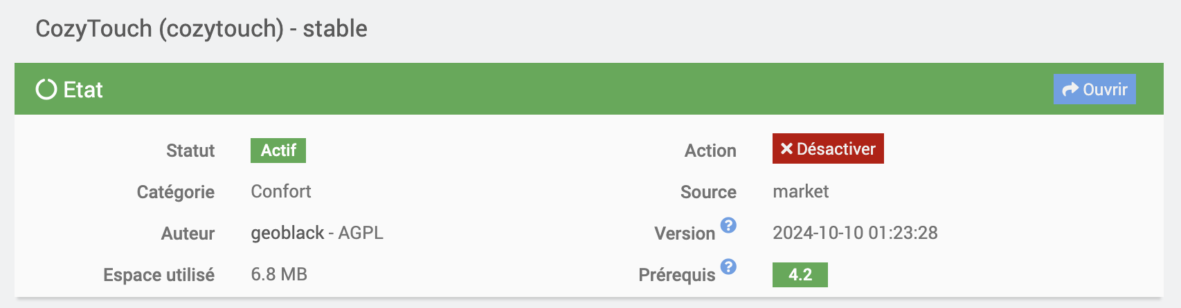

Informations Jeedom
Core : 4.4.20 (master)
DNS Jeedom : oui
Plugin : CozyTouch
Version : 2024-10-10 01:23:28 (stable)
Informations complémentaires
== Jeedom 4.4.20 sur Debian GNU/Linux 11 (bullseye)/amd64/x86_64/64bits aka ‹ diy › avec nodeJS v22.15.1 NPM 10.9.2 et jsonrpc:enable et cozytouch (stable) 2024-10-10 01:23:28 (avant:inconnu)

Je me connecte actuellement avec le plugin Cozy Touch dernière date de mise à jour du 10-10-2024
