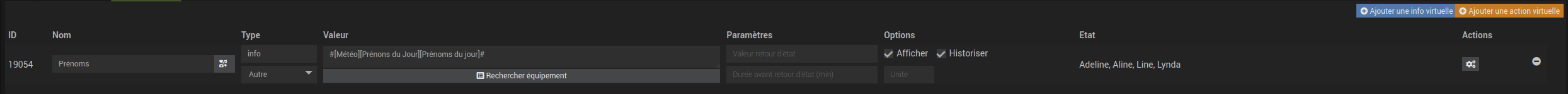

Voici mon virtuel, si cela peut aider
Capture d’écran du 2023-10-20 19-52-30
