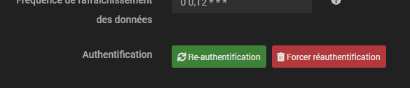

J’ai du refaire une authentification mais je ne recois pas le code de vériication sur mon appareil !
Idem si je clique sur forcer …
comment faire ?

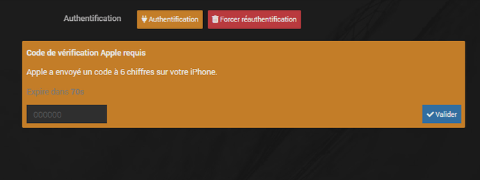

nouvelle beta installée.
Là plus aucun code envoyé et c’est ok sur mon compte :
les infos remontent bien …
mais sur autre compte, code envoyé mais rien recu !

@mounik34
le compte qui bloque fonctionnait avant ?
Oui j’ai 2 comptes qui etaient connectés jusqu’au 14/09 et ok
un des 2 est reparti hier sans code envoyé, sur le 2eme un code est envoyé mais pas recu !
Bizarre. Moi le mien a fonctionné jusqu’au 13.
Le code est envoyé mais à ne fonctionne pas voir l’erreur ds le log…
Apple demande d’accepter des nouvelles conditions d’utilisation .
aller sur https://www.icloud.com/ et accepter si besoin
Vider tous les logs du plugin , les mettre en mode debug et mettre à jour avec la dernière beta
relancer les dépendances.
Si compte était déjà activé cliquer seulement sur
si echec mettre les logs ou en mp
Mais tu n’as plus le bandeau rouge et c’est bon?
Yes !! Pareil de mon coté ! j’ai du deverouillé le compte sur icloud.com et accepter les nouvelles conditions ! La connexion s’est faite sans code envoyé !
