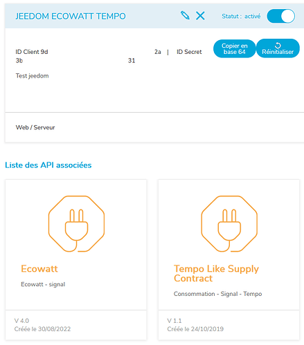

Il faut une seule application avec les 2 ou 3 APIs comme dans ma capture au dessus.
Il n’y a qu’un seul champ dans le plugin pour recevoir le texte en base64 des APIs Ecowatt, Tempo et Consommation.

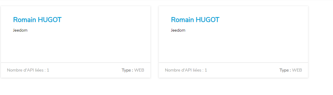

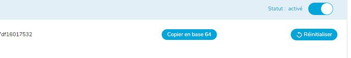

j’ai voulu en supprimer une pour mettre les 2 abonnement sur une seule mais l’application qui reste a un bug. Les ID ne sont pas renseignés et je ne peux pas la supprimer pour repartir
de 0
c’est ce que j’essaye de faire, mais quand je veux m’abonner à l’API TEMPO, il ne me propose pas l’application déjà créée.
