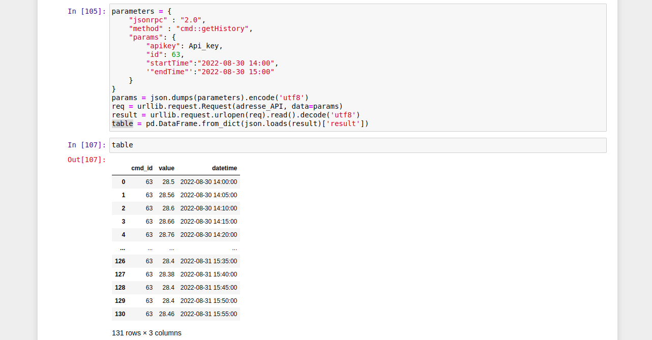

Le cœur de mon problème concerne la récupération des données et de statistique venant d’un capteur de température avec l’API. Comme je souhaite manipuler ces données par la suite, je travaille sous Python.
Quand je récupère les données via cmd::getHistory, je n’ai aucun problème

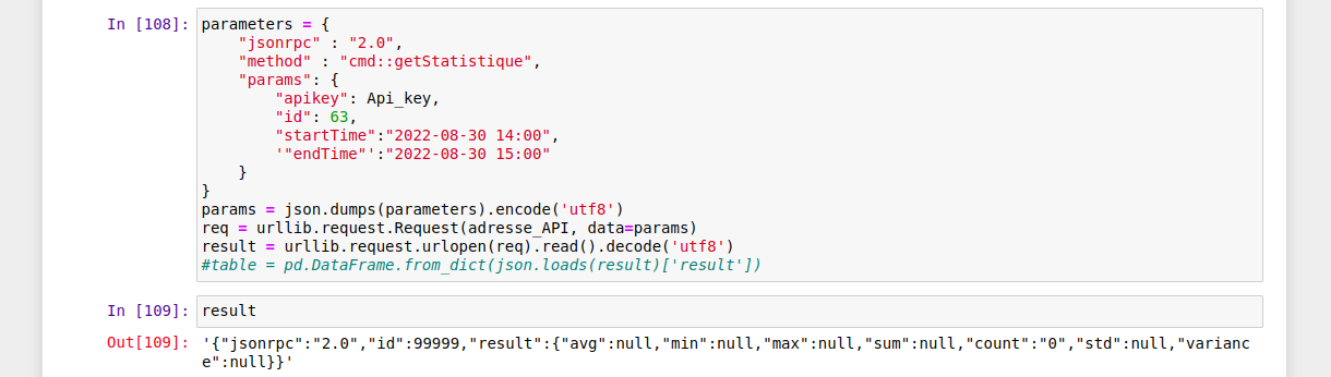

Par contre, si je veux extraire les statistiques sur la même période via cmd::getStatistique, toutes les valeurs sont nulles.
Une idée?
De ce que je vois sur tes capture il ya des simple quote autour de endTime c’est bizarre.

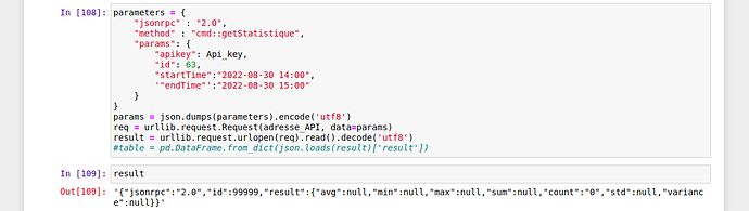

En effet.
Je suis encore plus bête que ce que je ne pensais.
Tout fonctionne.
