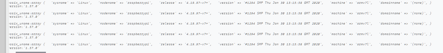

Si cela peut aider (voir mon message juste au dessus). Voici les seuls lignes que contient le log cloud Synchro
