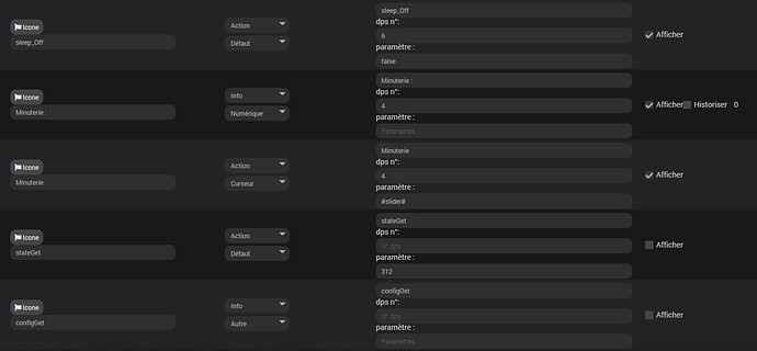

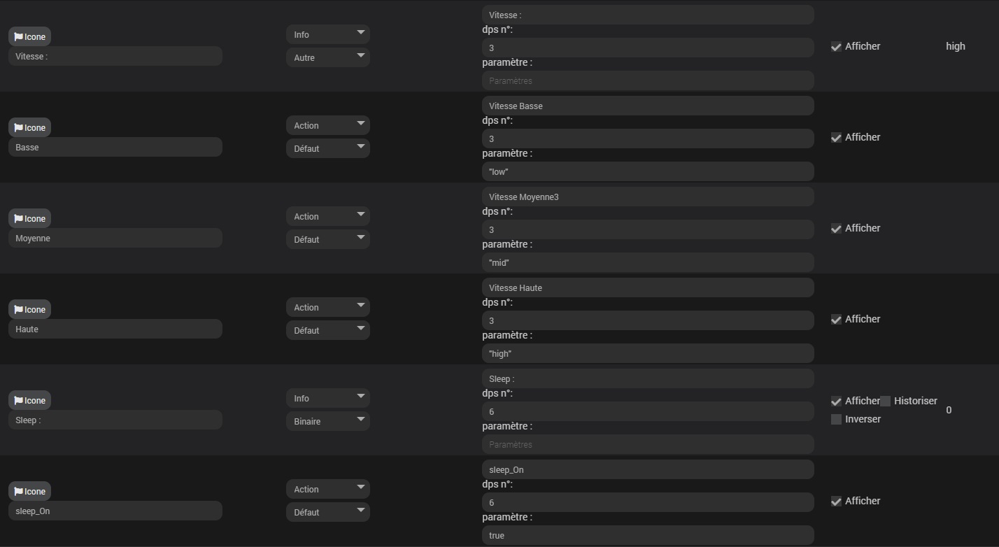

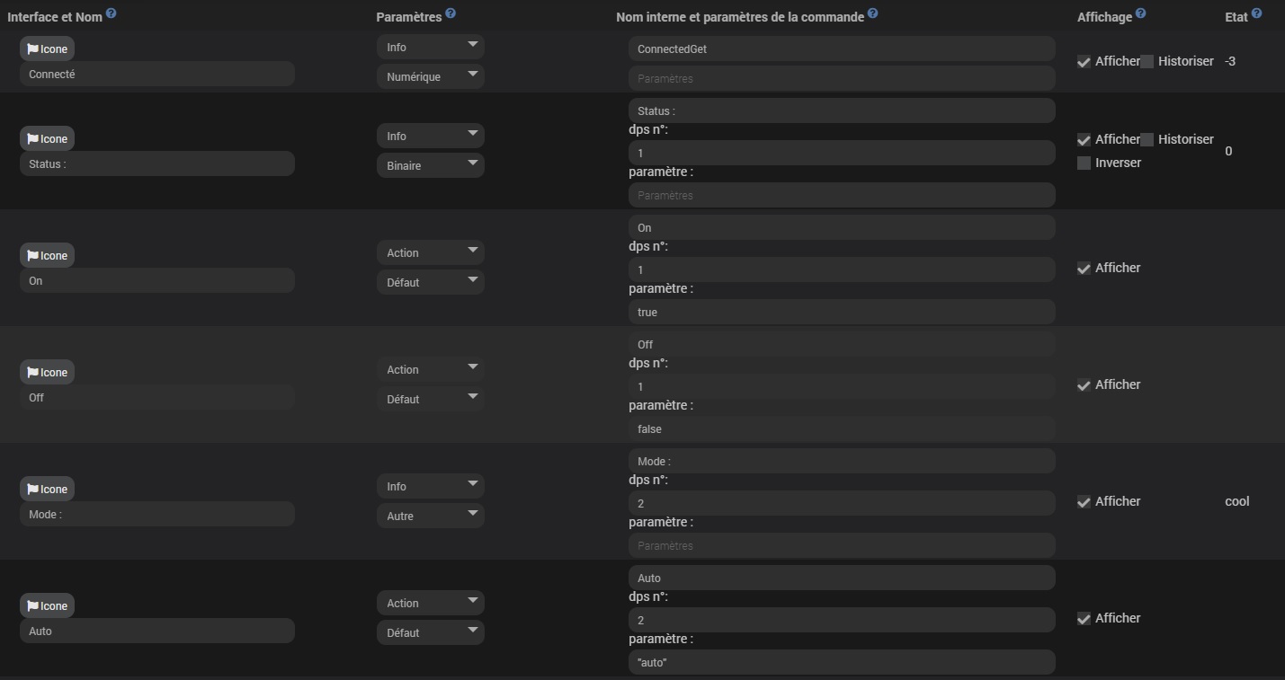

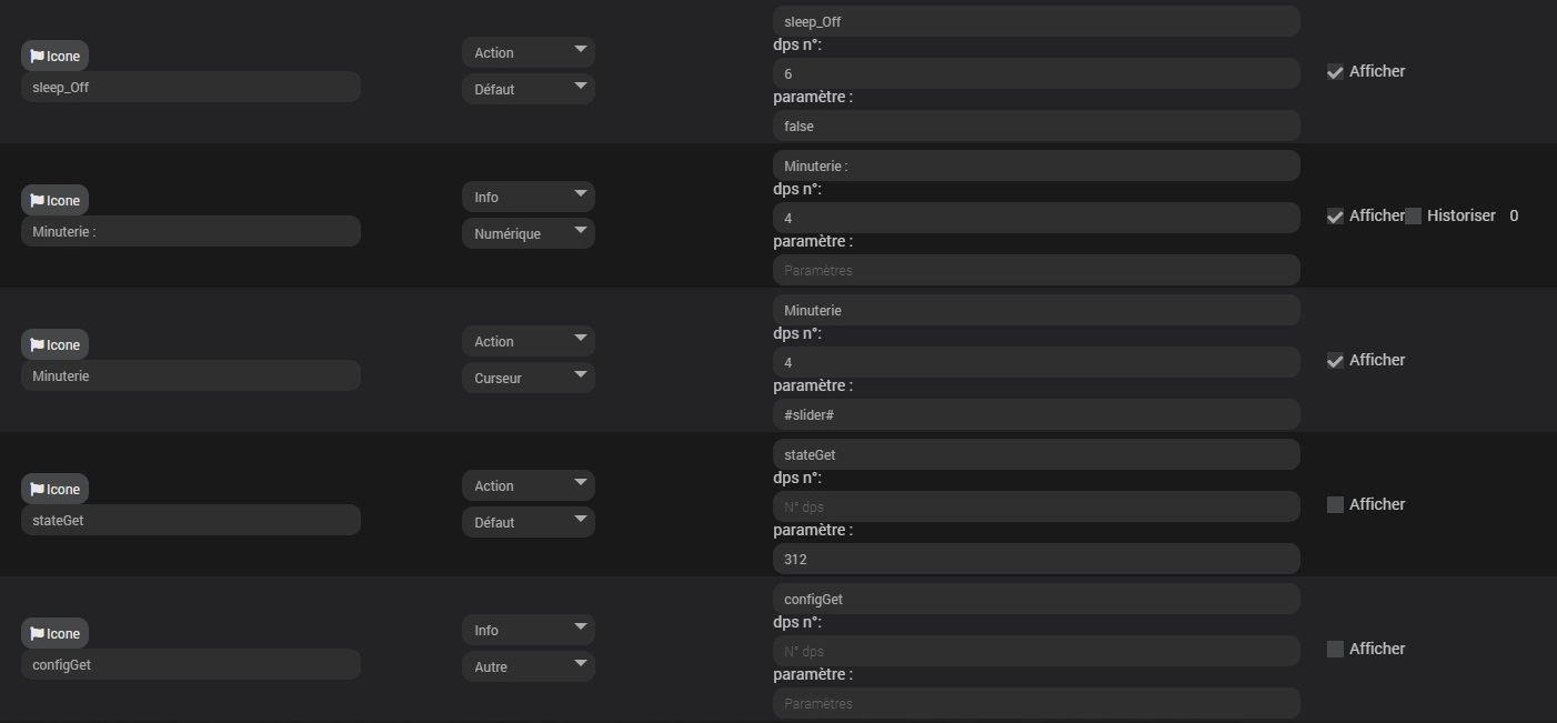

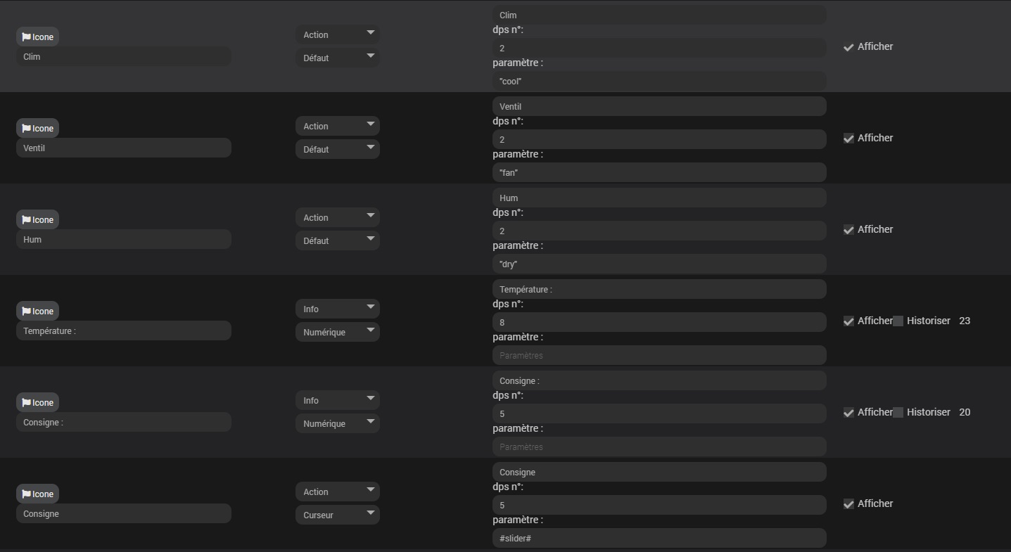

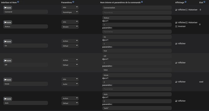

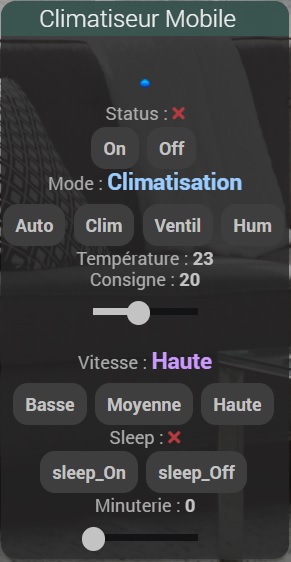

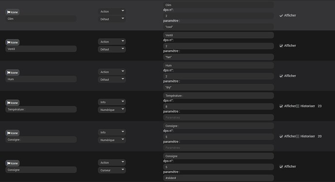

Tu peux piloter et monitorer une clim mobile KLARSTEIN via le plug-in « wifilight v2 » par des commandes mqtt.
c’est fastidieux à mettre en place, mais quand c’est terminé…c’est top.
100% des commandes et retour d’info fonctionnel.
MES COMMANDES « ACTIONS ET INFOS » (CTRL + molette souris pour zoomer)
pour le modèle Kraftwerk Smart
Ca donne ca:
