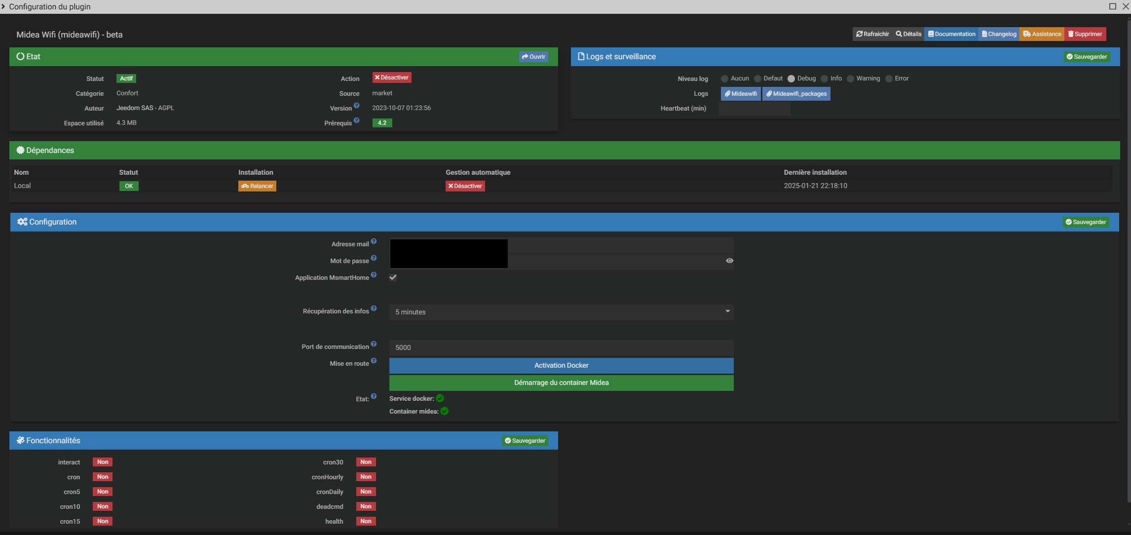

page de config de midea wifi

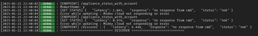

debug apres un scan

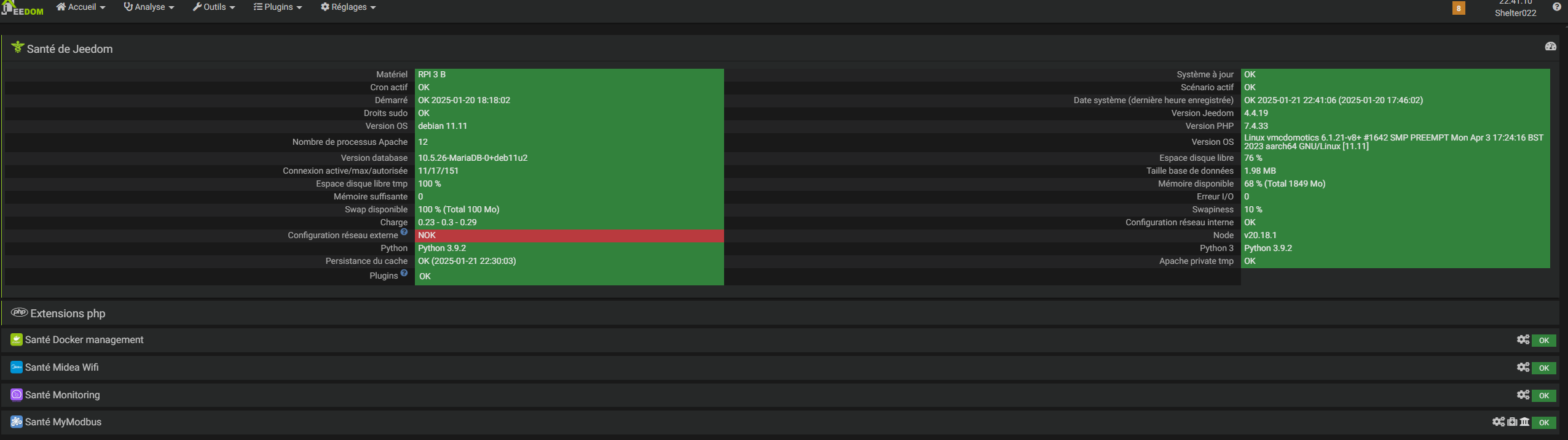

page santé
