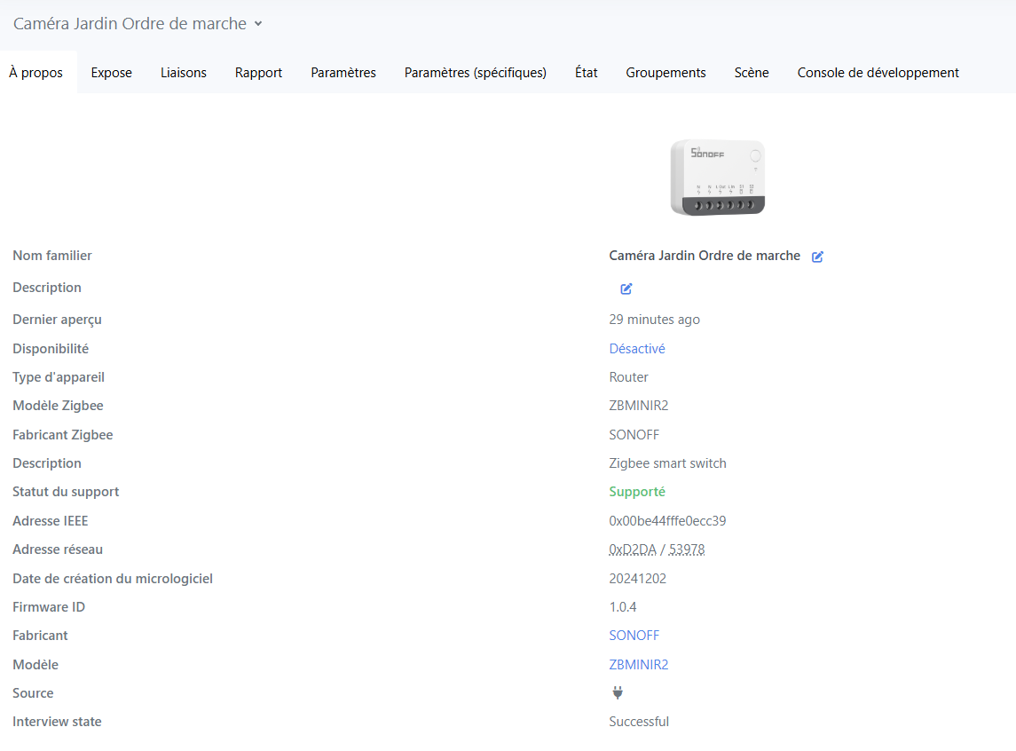

J’utilise le plugin ZigbeeLinker en tant que client d’un serveur Zigbee2MQTT sur home assistant
Ainsi mes capteurs Zigbee Fonctionnent aussi bien sur Jeedom que sur Home Assistant

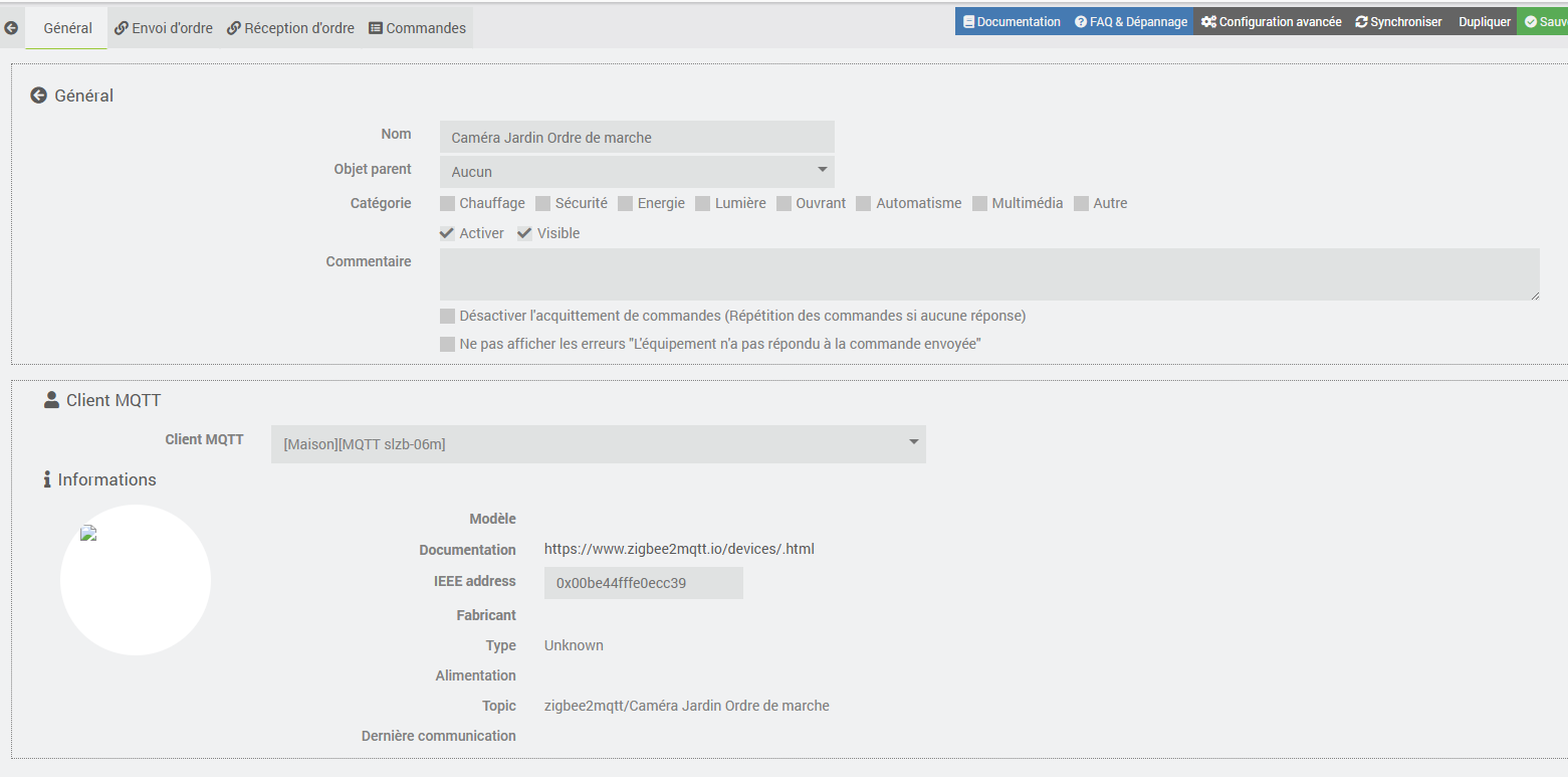

Le problème est que si j’inclue des nouveaux capteurs sur Zigbee2MQTT, ces derniers fonctionnent parfaitement sur Home Assistant mais ils apparaissent sur Jeedom via ZigbeeLinker comme étant inconnu
Cela le fait systématiquement depuis quelques mois, même en intégrant des capteurs sorti il y a plusieurs années
Ces derniers sont toujours inconnues avec aucune commande. A l’inverse tous mes capteurs qui ont été intégrés avant ce « bug » fonctionnent toujours aussi bien sur JEEDOM

J’ai le même problème a chaque nouvelle appairage. (Je précise que je fait mes appairage a partir de zigbee2mqtt, pas zigbeelinker)
La premier appairage foire systématiquement, je supprime le device dans zigbeelinker, puis je refait soit un appairage soit une reconfiguration dans zigbee2mqqt et la deuxième fois le device il est correctement reconnu.
