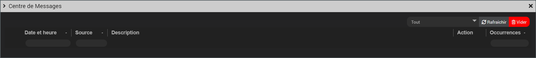

Clic sur centre de notifications sans bulles affichées
Il est possible de cliquer sur centre de notifications sans bulles affichées et on arrive ici.

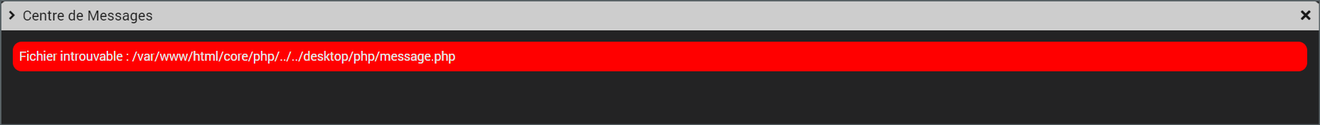

Lorsqu’on clique sur rafraichir:
pour ma part, je ne reproduis pas, ni en 4.3.3, ni en 4.3.4
Tu n’as pas un pb de droits ?

Salut Norbert,
J’ai mis une iframe pour tester et j’ai bien un triangle .
Je clique dessus, je tombe bien sur le centre des messages.
Je rafraichis pas de problèmes.
Idem
Non non y’a bien un truc, j’ai corrigé l’erreur sur le bouton rafraichir mais y’en a une aussi à la sélection du plugin qui me fait un peu + galérer
Mais je pense que ce sera pour demain maintenant…

J’ai debug sur une 4.3.4 si sa t’intéresse.
7 « J'aime »
Salut @Phpvarious,
Bien entendu que ça m’intéresse :wink: J’adore me réveiller le matin et retrouver les bugs de la veille corrigés !
PR validée tôt ce matin d’ailleurs, merci. On a juste ajouté un encodeURI pour les plugins avec des espaces dans leur nom.
