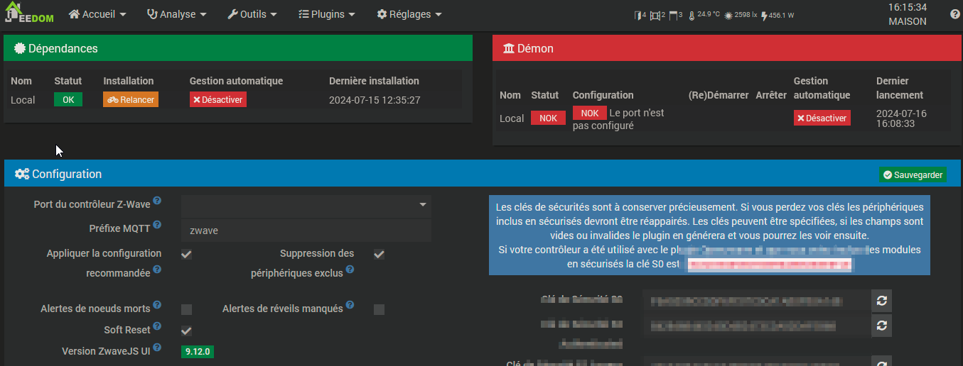

Depuis la mise à jour en 9.12, mon réseau Zwave fonctionne très mal.
La plupart du temps ma clé Zwave AOTEC n’est même plus reconnu …
Quand j’arrive à refaire apparalitre ma clé AEOTEC
La moitié de mes capteurs ne fonctionnenent plus

Donc ce n’est pas le sujet ici mais uniquement la clé
