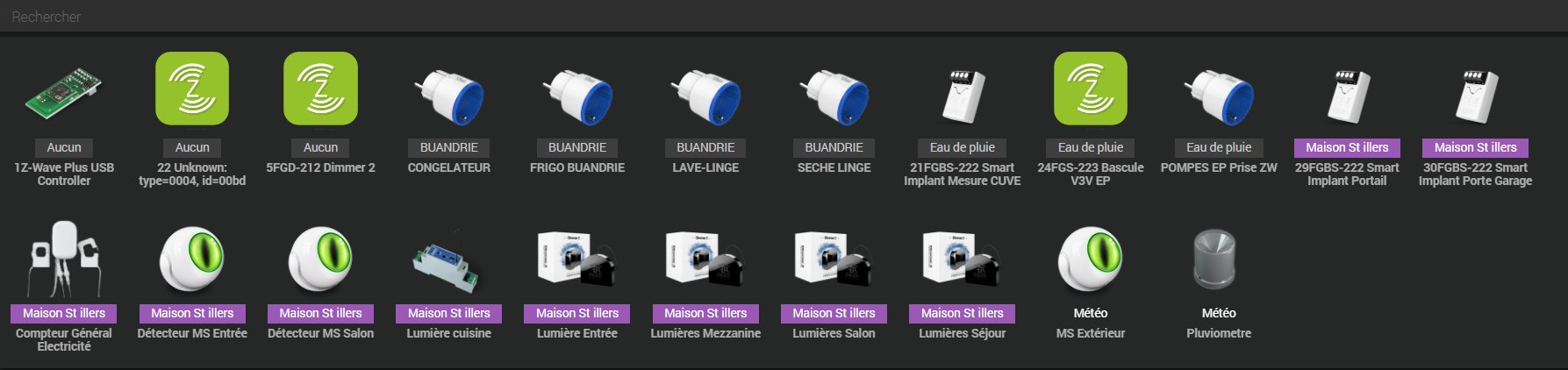

Voici pour la taille du réseau…sans parler des Scénarios…
