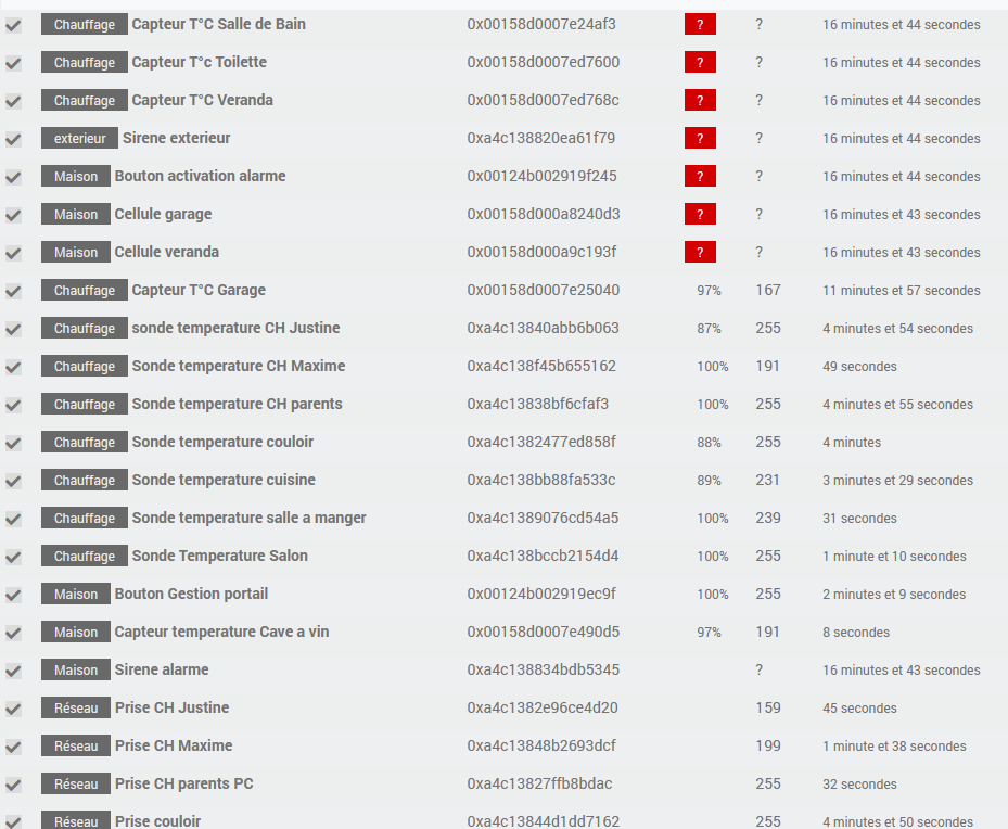

regarde le lqi de ma liste la sonoff sera plus puissante non ?
Concernant la LQI, oui, j’avais remarqué la clé Sonoff présente quand même une puissance d’émission plus importante que la Conbee2.
D’une part avec sa ‹ vraie › antenne non intégrée, et d’autre part grâce à un firmware qui permet d’avoir +20dB.

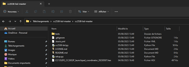

Récupérer ici : GitHub - JelmerT/cc2538-bsl: Python cross-platform script to upload firmware via the serial boot loader onto the CC13xx, CC2538 and CC26xx SoC. l’ensemble des fichiers constituant le script Python (fichier cc2538-bsl.py) qui sera exécuté pour la mise à jour.
Cliquer sur Code, Download ZIP.
Dézipper le fichier, et dans le même répertoire, y placer le fichier ‘.hex’ du firmware téléchargé au préalable.
