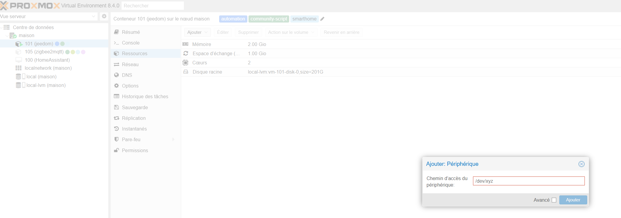

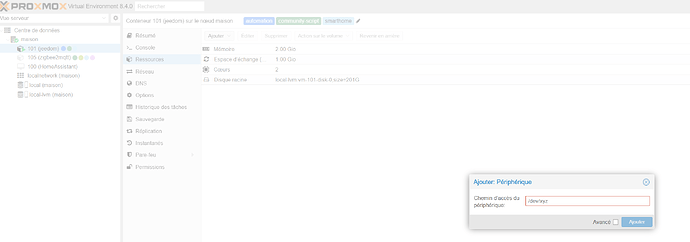

Je vais donc dans ressources => ajouter=>accès direct au périphérique.
et là je sèche sur le chemin: \dev.…

C’est dans l’onglet ressource qu’il faut ajouter le port usb, il me semble.
Oui oui, je l’ai essayé en premier lieu.
Mais je ne sais pas rentré le Label par la suite:
Et en passant en mode avancé. ?

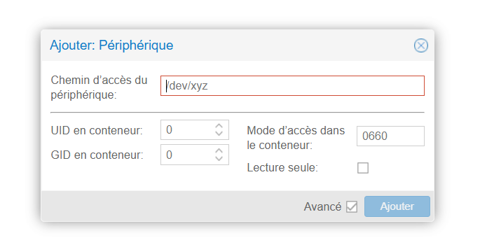

pour le mode avancé, j ai ca:
j’ai essayé ca:
/dev/bus/usb/001/002
car: Bus 001 Device 002: ID 10c4:ea60 Silicon Labs CP210x UART Bridge.
mais sans succès :sob:

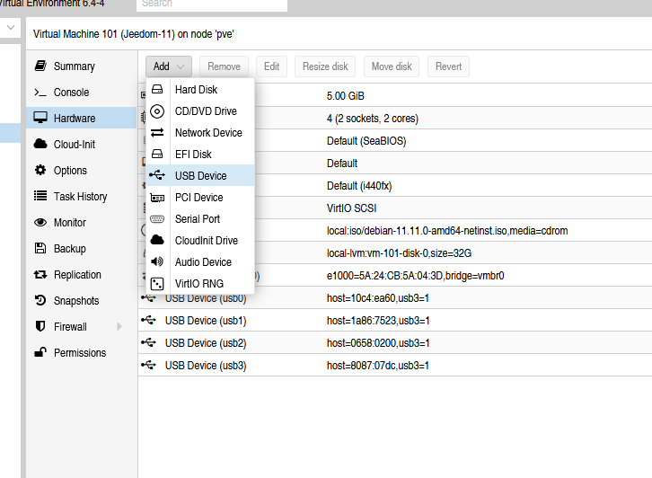

Alors ça n’engage que moi mais clairement, oui c’est bien plus simple avec une VM.
On ajout le device USB dans la partie Hardware, ça remonte coté OS sans y passer 1 semaine et du coup il n’y a plus qu’à ajouter le /dev/serial/by-id/xxxx qui apparait alors coté plugin Jeedom
Votre machine a l’id 101, il faut donc adapter la commande et remplacer 100 par 101.

J’ai créer une machine virtuelle, et au bout de 5 min, j’ai réussi.
beaucoup plus facile à faire
