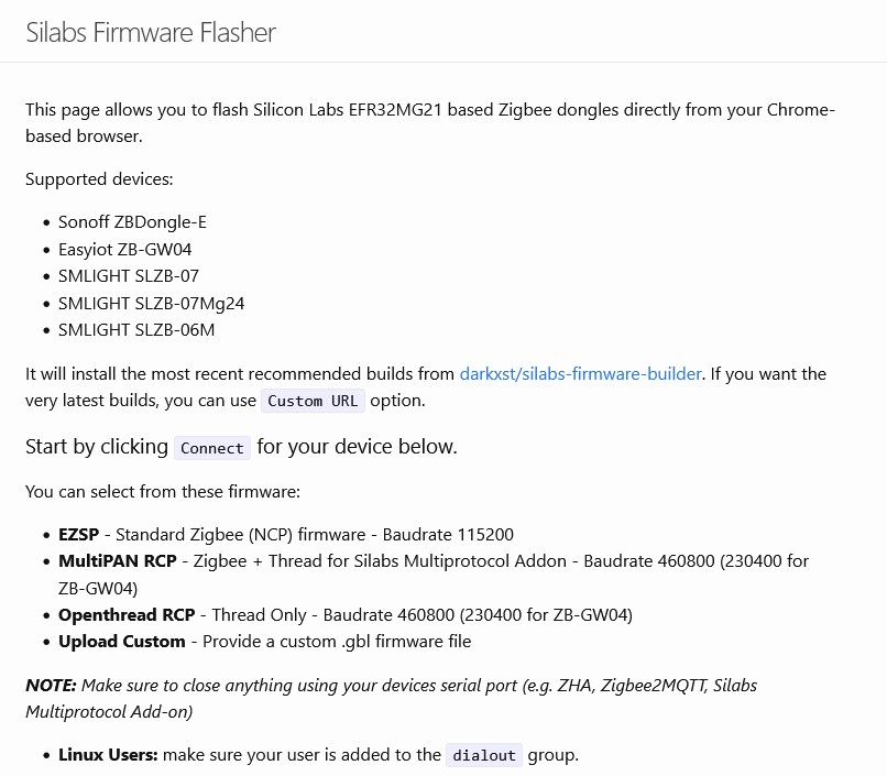

Clé Sonoff Zigbee 3.0 USB Dongle Plus V2
Je viens de mettre à jour le firmware de mon dongle ZigBee et sur la page du site web j’ai remarqué qu’il proposait un firmware version MultiPAN RCP.
Est-ce que vous avez déjà tenté une MAJ vers cette version et est-ce que cela présente un réel intérêt ?
