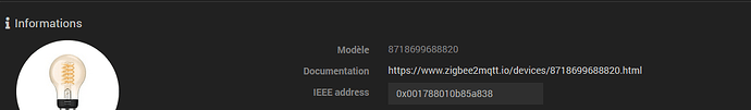

L’onglet général de l’équipement donne un lien direct vers la doc zigbee2mqtt de ce dernier, avec toutes les propriétés disponibles si cela peut aider.
