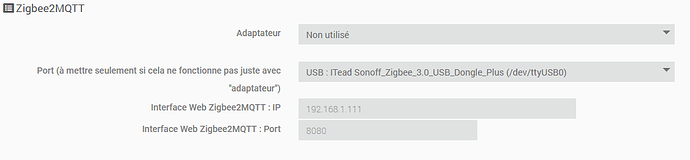

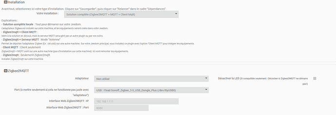

Bon, je ne sais pas si il y a un temps d’activation mini, mais en reprenant les test à mon retour de courses, ça fonctionne!!!
Voila la conf qui marche.
