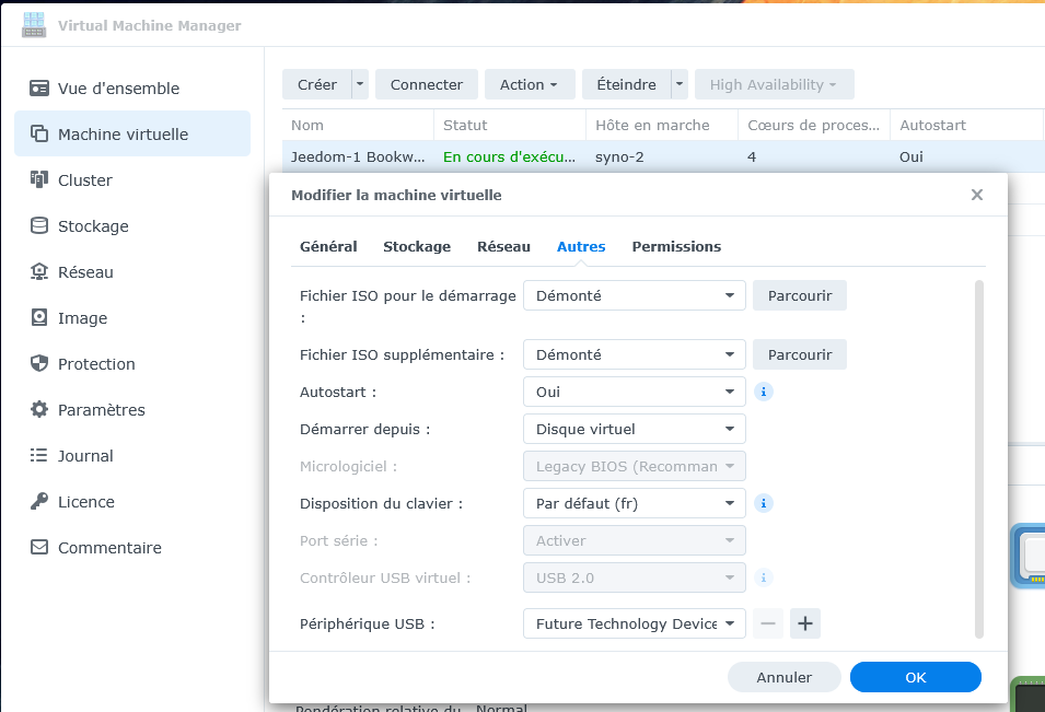

Jeedom est installée sur VM hébergée sur NAS Synology dont les caractéristiques figurent ci-dessous :

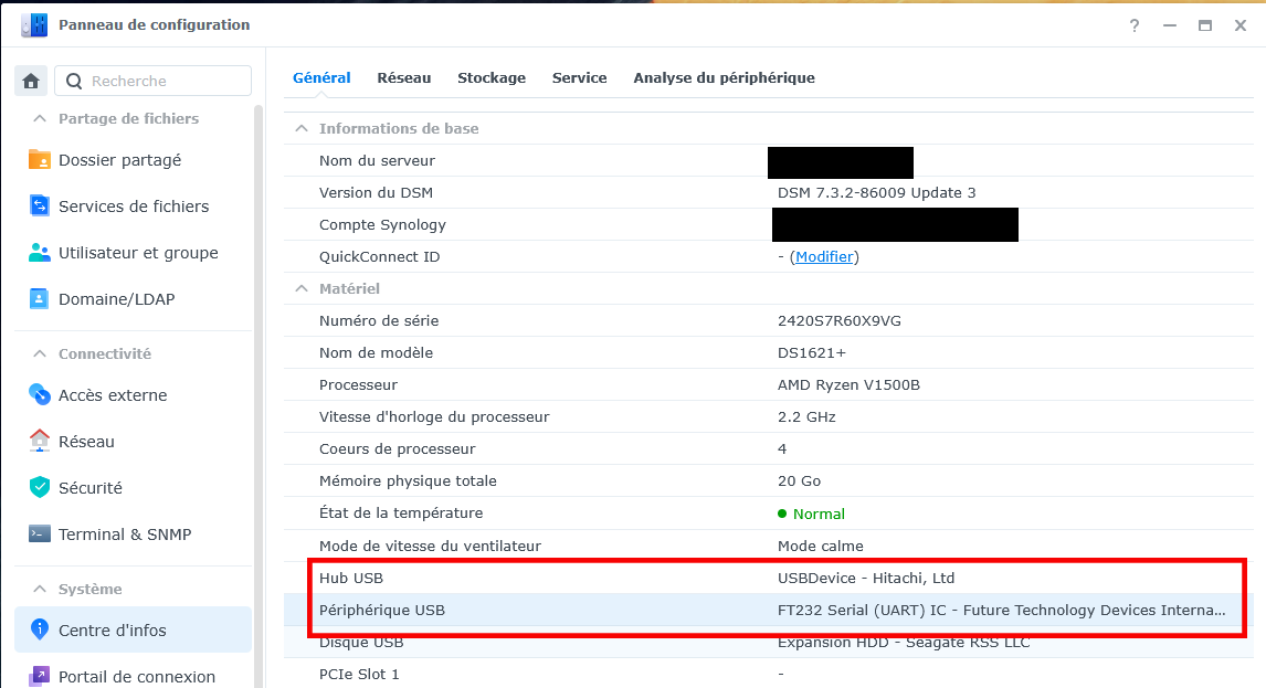

On observe que les périphérique USB sont correctement détectés. La clé est connectée sur un Hub USB alimenté sur secteur.
Le branchement de la clé directement sur le NAS ne change rien. Elle reste indétectée sous Jeedom.

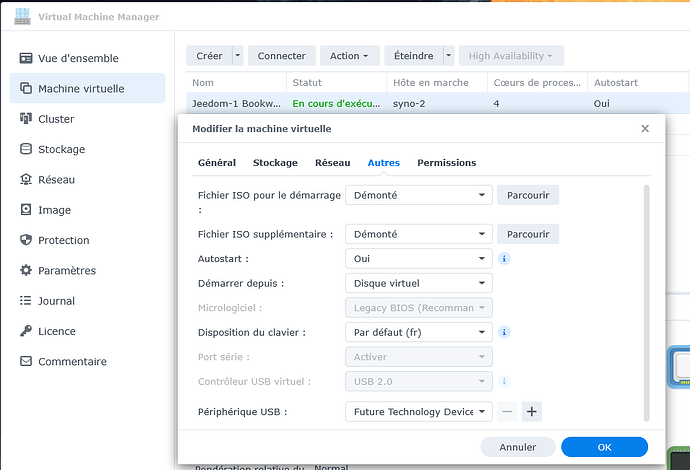

Même chose au niveau de la VM :

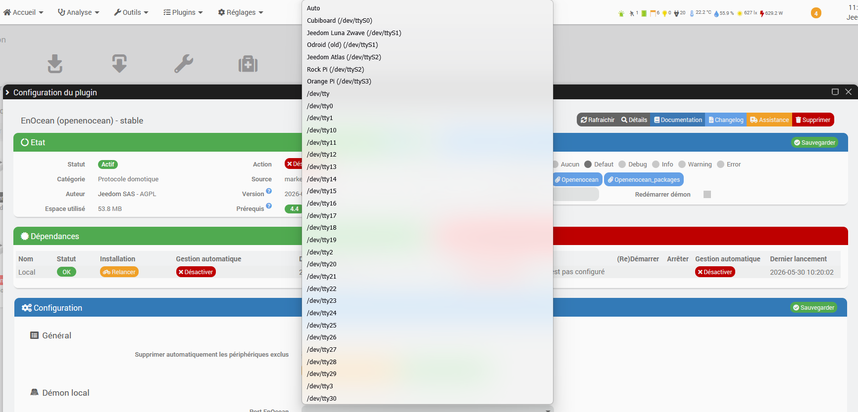

L’installation du plugin en version beta n’a rien changé. Je suis donc revenu à la version stable.
Un peu d’aide me serait grandement utile parce que je ne sais plus quoi faire.
Informations Jeedom
Core : 4.5.3 (master)
DNS Jeedom : non
Plugin : EnOcean
Version : 2026-04-01 01:01:14 (stable)
Statut Démon : Stoppé - (2026-05-30 10:20:02)
