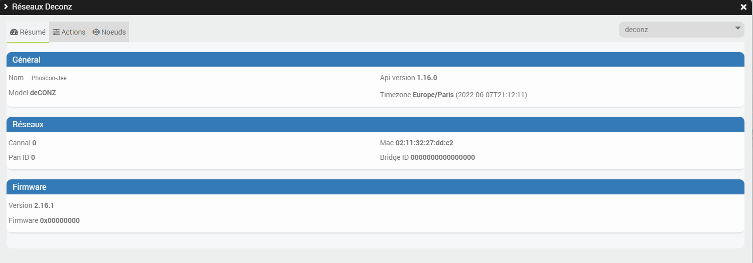

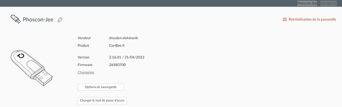

J’ai fais un test en branchant ma clé sur mon pc et en lançant l’application deconz.
quand je suis passé par la Webapp et que j’ai créer un compte le firmware apparait donc le probleme ne vient pas de la clé mais de moi ayant certainement merdé quelque part
par contre quand je la rebranche à mon nas et bien que ma machine virtuelle la reconnaisse sous jeedom le firmware n’est pas vu

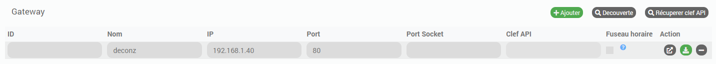

est on sur que l’on doit 127.0.0.1 comme ip alors que ca passe par machine virtuelle?
sans parler de ce socket que j’ai mis par défaut
merci par avance
Essaie avec l’ip de la machine en effet. Je peux pas te dire pour le local, j’ai une vm qui fait tourner le serveur deconz. Idem pour le socket, suis bien la procédure, elle dit de ne mettre que l’ip et le port si la découverte ne fonctionne pas.
si jet met juste l’ip et le port de ma machine virtuelle
j’ai un message d’erreur sous jeedom:
Uncaught TypeError: Cannot read properties of undefined (reading ‹ split ›)
si apres avoir installe deconz local je lance decouverte il me met par défaut 127.0.0.1
En port mets 8484
