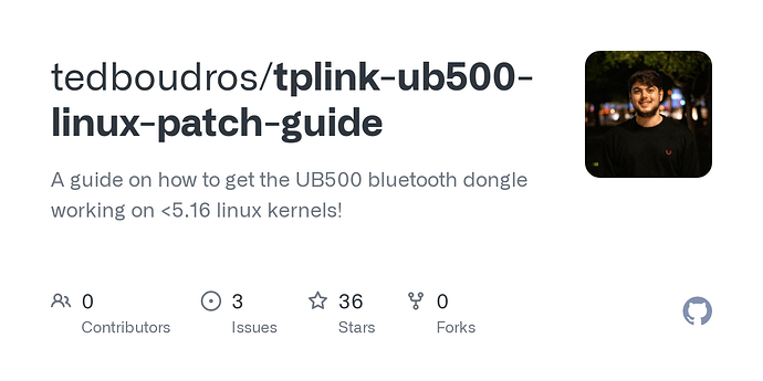

Clé BT5 qui ne fait pas BLE.
Pas compatible avec BLEA.
Edit : clé même pas compatible avec kernel < 5.16.
