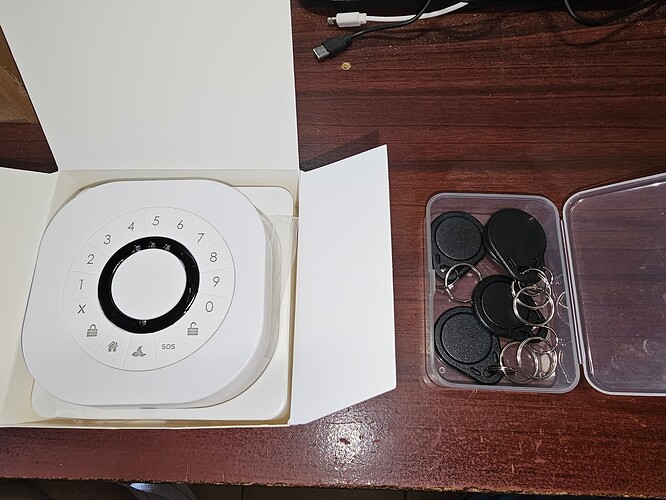

bonsoir a tous.

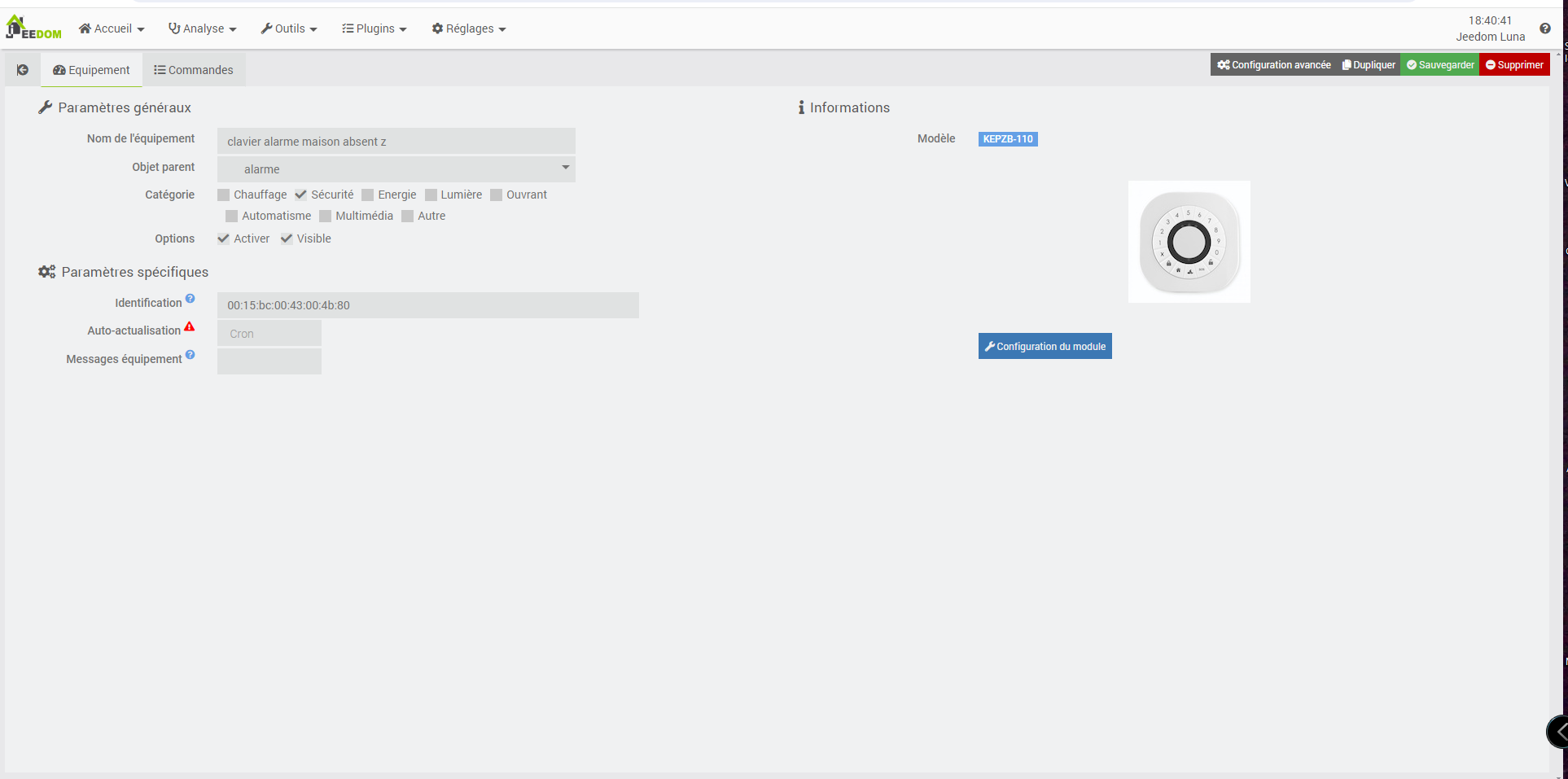

bon j’ai reçu mon matériel de chez domadoo.
bon j’ai installé tous cela dans jeedom luna, impec pour l’inclusion,
commande a moi 3

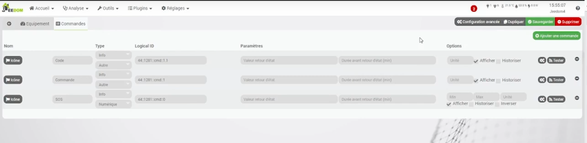

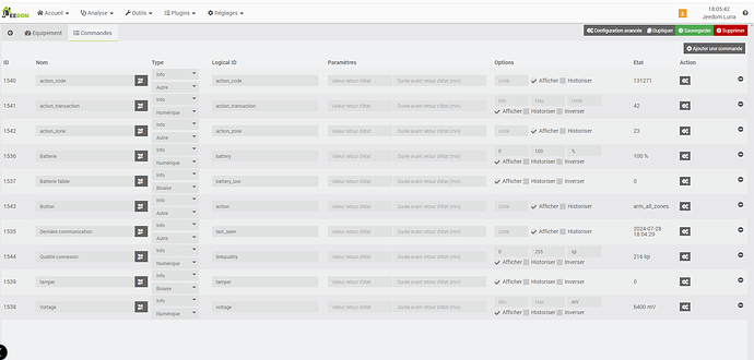

c’est apres que cela se complique, je comprend rien a ces commandes
car j’ai voulu suivre le tuto de ( quenton ) sa vidéo, mais rien ne correspond a ce que j’ai exemple les commandes ( lui c’est ça:
et moi c’est ça :
dur dur.

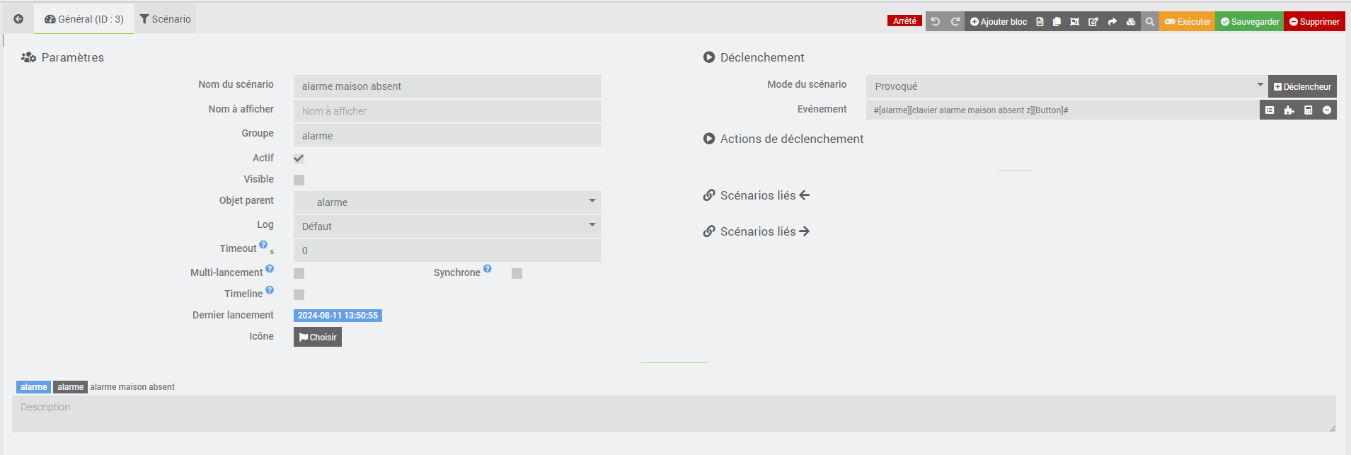

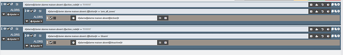

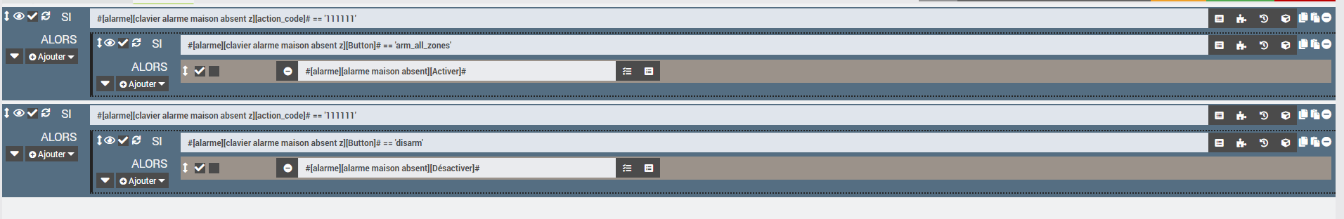

bon j’ai trouvé, je tape le code et cadenas fermé alarme s’enclanche, je tape le code et cadenas ouvert, l’alarme se coupe.
c’est apres que cela ce complique, j’appuis sur les touche cadenas ouvert ou fermé sans tapé de code, et l’alarme s’enclanche ou se coupe.
donc voila ou j’en suit,
merci de votre aide, je vous joint mon scénario.

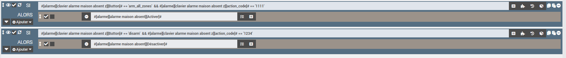

Ton code « 1111 » reste en mémoire dans jeedom, il faut changer le code à la fin de ton scénario par un code « bateau » du style « 1234 » qui permet de ne pas valider la condition de départ.
merci de ton aide,
je viens de testé,
je tape le code 1111 et cadenas fermé l’alarme s’enclanche la ok.
pour le coupé je suis obligé de faire 1234 et cadenas ouvert et l’alarme se coupe la ok.
moi je veux le même code pour enclanché et coupé.
merci.
mon scénario fait avec ton explication
