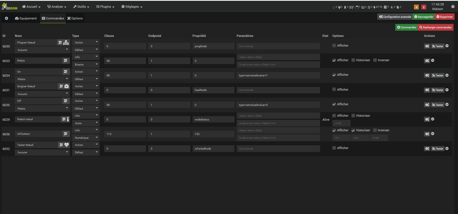

Clavier ISURPASS non reconnu dans zwave-JS
Je souhaiterais remettre en marche mon clavier Isurpass
Il fonctionnait correctement avec open_zwave mais depuis j’ai migré vers Zwavejs et Debian11
Dans cet environnement après inclusion il n’y a que ces commandes
Le clavier semble pourtant identifié
Quelqu’un aurait il également ce problème ?
PS : J’ai également le soucis de tous les noeuds qui restent en ProtocolInfo à chaque redemarrage, mais c’est une autre histoire largement traité dans d’autres sujets…

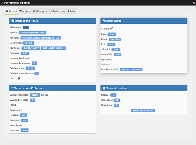

Je viens d’exclure le noeud puis de le (ré)inclure en forçant le mode sécurisé. Il s’est réinclus.
Mais la ligne « sécurité » reste à « None ».
C’est cela qui montre qu’il n’est pas en mode sécurisé ???
Cela voudrait dire que je n’arrive pas à faire fonctionner le mode sécurisé de Zwave-JS ?

Il est indiqué que le module ne supporte pas le mode sécurisé.
Je croyais que c’était le cas étant donné l’autre sujet en parlant …

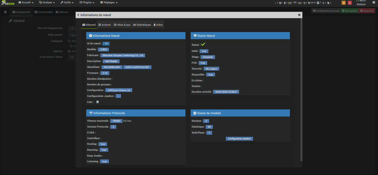

De mon coté j’ai: Sécurité : S0_Legacy

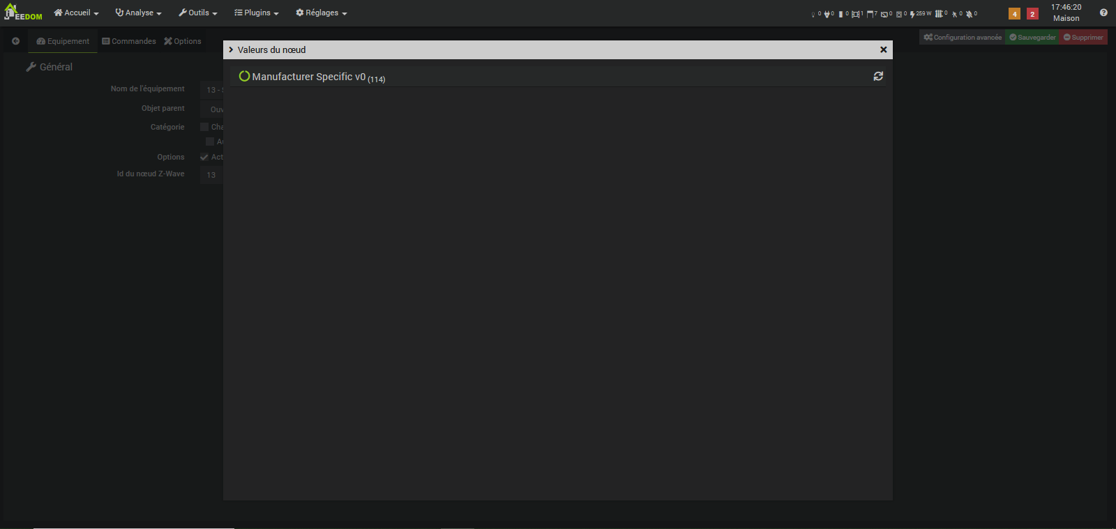

Il n’y a rien dans la partie « Valeurs » du module ? Une capture d’écran peut-être ?

Déjà inclus le en sécurisé car @megaing a réussi.

Ensuite capture d’écran de la partie « Valeurs » du module.

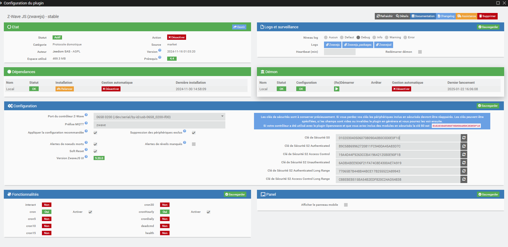

Que puis-je vérifier dans ma config pour m’assurer que le mode sécurisé peut fonctionner ?
Je ne sais pas trop.
  • Ré-essaye une exclusion puis inclusion sécurisée

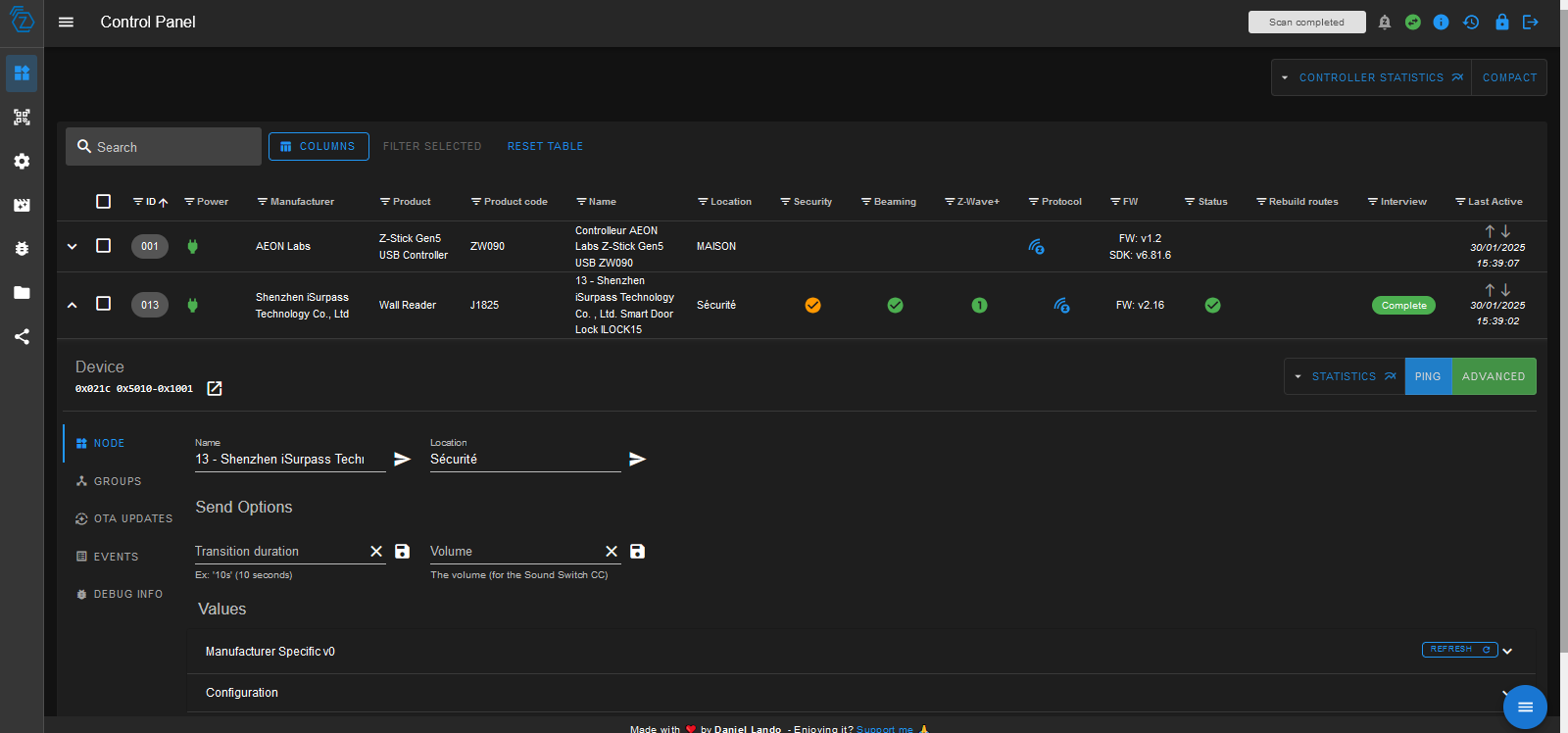

  • même chose mais sous zwavejsui (il y a un bouton dans le plugin pour y accéder). Tu auras plus d’infos en haut à droite sous zwavejs-UI.
Voici mes captures d’écran. Je n’ai pas les commandes …
Merci.

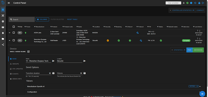

Et sous zwavejs-UI c’est pareil ?
Voici
Merci.
Donc pas mieux. Bizarre. Normalement il fonctionne d’après le github zwavejs.
