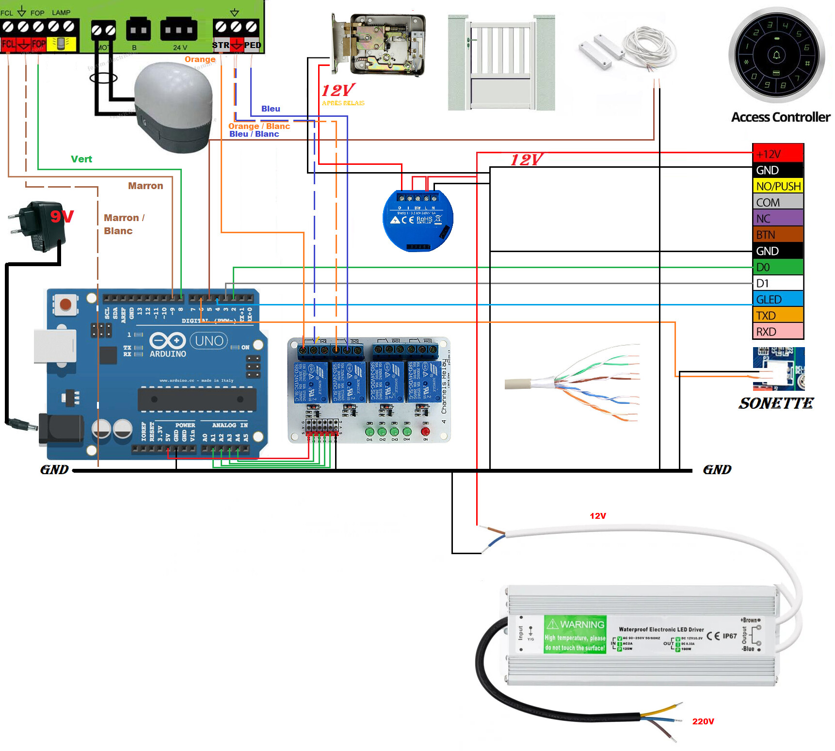

Le plugin BADGER couplé a JEEDOUINO
Relais / entrée / sortie,
J’ai l’état de mon portail, je l’ouvre, mon badger rfid + code
Ma sonnette couplé avec la Gateway Xiaomi ( pour le son )
c’est vraiment un Plugin géniale ! dommage qu’il n’est plus suivi.
pour ceux que ca interesse voici mon montage :
et comme je suis en forme
voici mon sketch arduino, qui ma été donné egalement par un membre qui ma beaucoup aidé dont je ne me souvient plus du nom. mais gros big up !
Fichier Arduino Uno
Pour utiliser le raccourcie ( accueil / Badger )
copier / coller le fichier : badger.php en panel.php
dans le repertoire :
/var/www/html/plugins/badger/desktop/php
comme ça plus d’erreur
