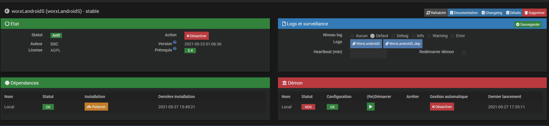

Venant d’acquérir un WORX LANDROID M500 WR141E, ce plugin m’intéresse beaucoup.
Comme d’autres personnes dans cette discussion, je ne parviens pas à le faire fonctionner.
Impossible d’installer les dépendances :
[2021-05-27 00:30:23][ERROR] : Erreur sur worxLandroidS::daemon() : Class 'Mosquitto\Client' not found
[2021-05-27 00:35:14][ERROR] : Attention je pense qu'il y a un soucis avec le démon que j'ai relancé plus de 3 fois consécutivement
Le plugin ne s’affiche pas dans ma page d’accueil et pas de remonté d’info!
J’ai testé :
désinstallation + réinstallation => KO
Refresh Value => KO
Supprimer l’équipement => KO
Configuration :
Jeedom V 4.1.22
VM sur NAS Synology sous Debian 10

J’ai résolu le problème d’installation des dépendances, c’est désormais OK
Par contre impossible de lancer mon demon !
[2021-05-31 12:00:32][ERROR] : Erreur sur worxLandroidS::daemon() : Class ‹ Mosquitto\Client › not found
J’ai testé le refresh mais toujours KO.
L’historique de santé s’affiche correctement, il me donne mon histo mais impossible d’utiliser les commandes.
Une idée du problème ?
