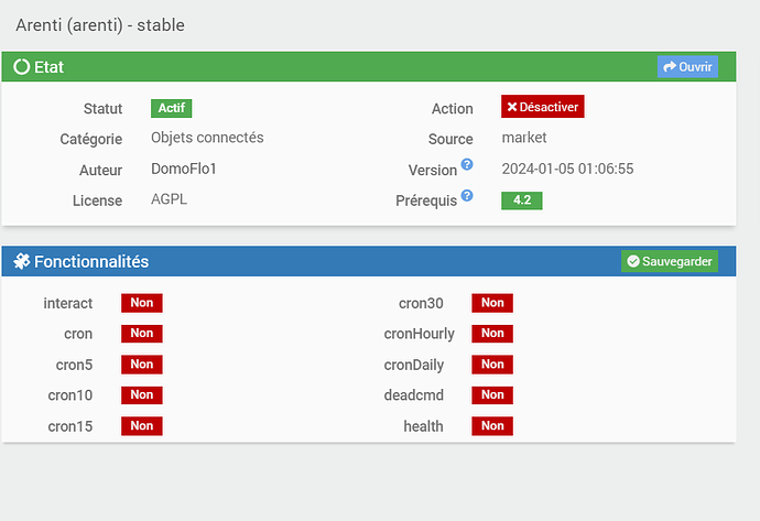

@Pentateuque Je vais pousser une modification ce soir en fonction de l’erreur dans les logs.
@Pentateuque La mise à jour est sur le marché. Ca a corrigé ton problème ?
Bonjour et merci pour votre intervention rapide.
On avance mais cela ne fonctionne pas, on n’a toujours pas accès à la configuration du plugin
Votre ajout dans configuration.php de require_once dirname(FILE) . « /…/…/…/plugins/arenti/core/class/arenti.class.php »; rend la classe accessible mais il y a une erreur de syntaxe dans ce fichier qui interrompt le chargement de la page : PHP Parse error: syntax error, unexpected ‹ => › (T_DOUBLE_ARROW), expecting ‹ ) › in /var/www/html/plugins/arenti/core/class/arenti.class.php on line 894
Juste pour voir si la page se charge, j’ai commenté cette ligne de code, et en effet elle se charge, mais la solution consiste à corriger cette ligne. N’étant pas un expert de php et ne sachant quelle était votre intention, je vous laisse corriger.
Merci.

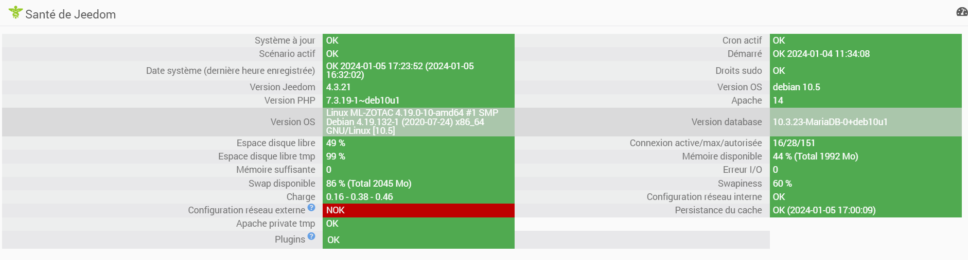

Tu peux nous envoyer la page Santé de jeedom ?
La ligne est incompatible php<7.4
Je regarde pour l’adapter.
A votre aise, je ne suis pas pressé. Et s’il le faut vraiment, je passerai à php 7.4
J’ai poussé une correction.
Ca fonctionne, merci.
