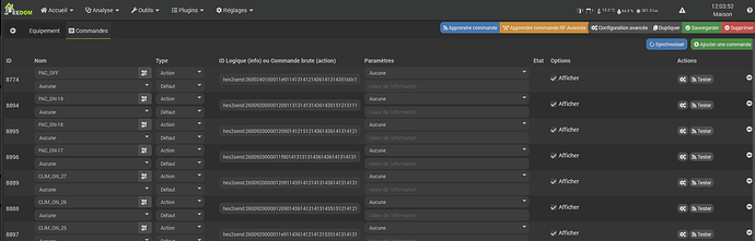

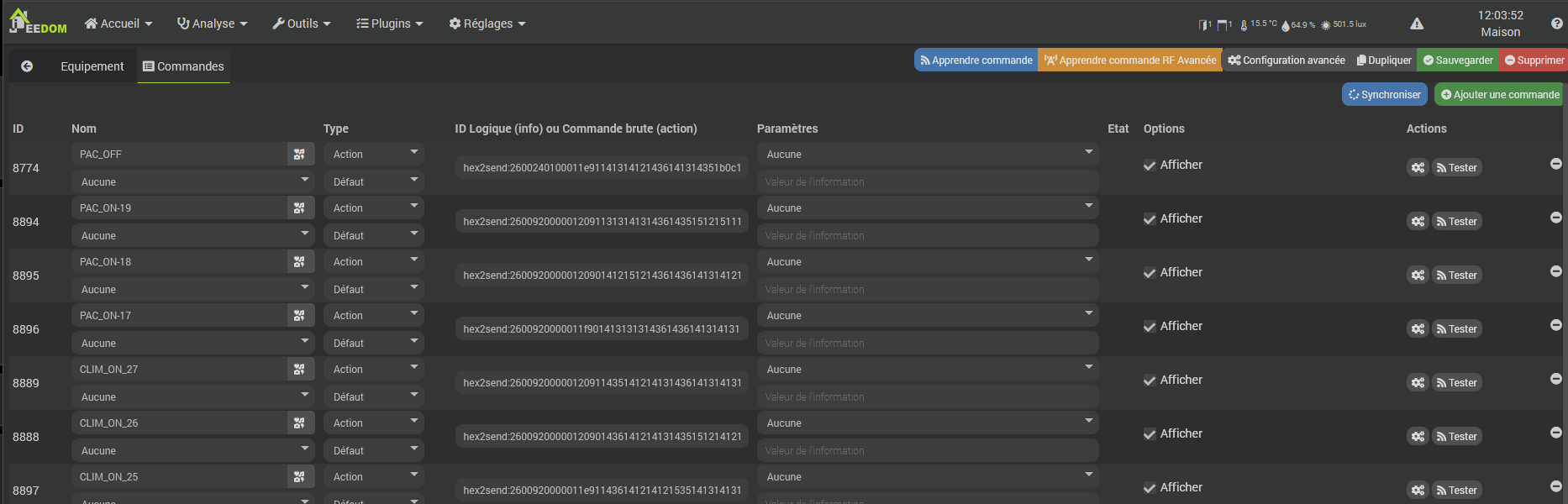

Dans cet ordre d’idée, il est possible également de piloter la PAC via un module Broadlink RM4 mini par exemple associé au plugin Broadlink, qui va se substituer à la télécommande IR généralement utilisée par les constructeurs.

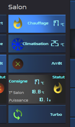

Perso, le module pilote donc les modes CLIM/Chauffage, les températures de consignes, la marche/arrêt de la PAC.
Ce qui permet un pilotage automatique/manuel de celle-ci
De plus, un module supplémentaire de type Shelly PM Mini Gen3 me donne la consommation d’énergie instantanée de cette PAC.
C’est donc complétement autonome (pas besoin d’API propriétaire), et surtout applicable quelle que soit la marque de la PAC, du moment qu’elle soit pilotée par une télécommande IR.

Je me limite donc à la mettre en marche le matin, et je l’éteint le soir. A savoir que pendant les périodes de veille, elle ne consomme quasiment pas (~10W).
Non, c’est uniquement dans le sens télécommande IR → PAC. Il n’y a pas de retour d’infos. Ce qui veut dire aussi d’ailleurs qu’un ordre peut-être envoyé, mais pas pris en compte. C’est pour cela d’ailleurs que j’ai mis un module de mesure de la consommation pour avoir un minimum de retour, et que le ‹ bip › peut-être utile.
