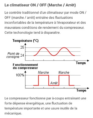

J’ai également lu que ce n’était pas bon de faire des on/off et finalement pas très économique de laisser trop descendre la température la nuit ou en cas d’absence quelques heures.
Je gère donc le chauffage via PAC Daikin à l’aide de scénarios et elle reste allumée en quasi permanence l’hivers en ne jouant que sur la température suivant le moment de la journée ou le fait d’être absent ou non.

C’est pas lorsque la pièce a atteint la température souhaitée (lorsque l’on est présent) qu’il faut se poser la question. Pour moi, dans ce cas il faut juste la laisser en service et à la température souhaitée, c’est elle qui fera sa régulation pour conserver approximativement la bonne température.
La question pose en cas d’absence et la nuit.
1- Faut il juste abaisser la température et la laisser tourner (elle fera comme au dessus en conservant une température plus basse)
2 - Faut-il faire un off quitte à devoir faire un on parce que la température descend trop bas, mais dans ce cas à combien laisse on remonter avant de refaire un off
Je trouve pour ma part qu’il faut mieux laisser en mode ON avec une température cible et laisser la PC faire son travail pour maintenir la température désirée.
Un compresseur de PAC n’est pas un vulgaire radiateur électrique qui lui n’as pas de problème avec le on/off.

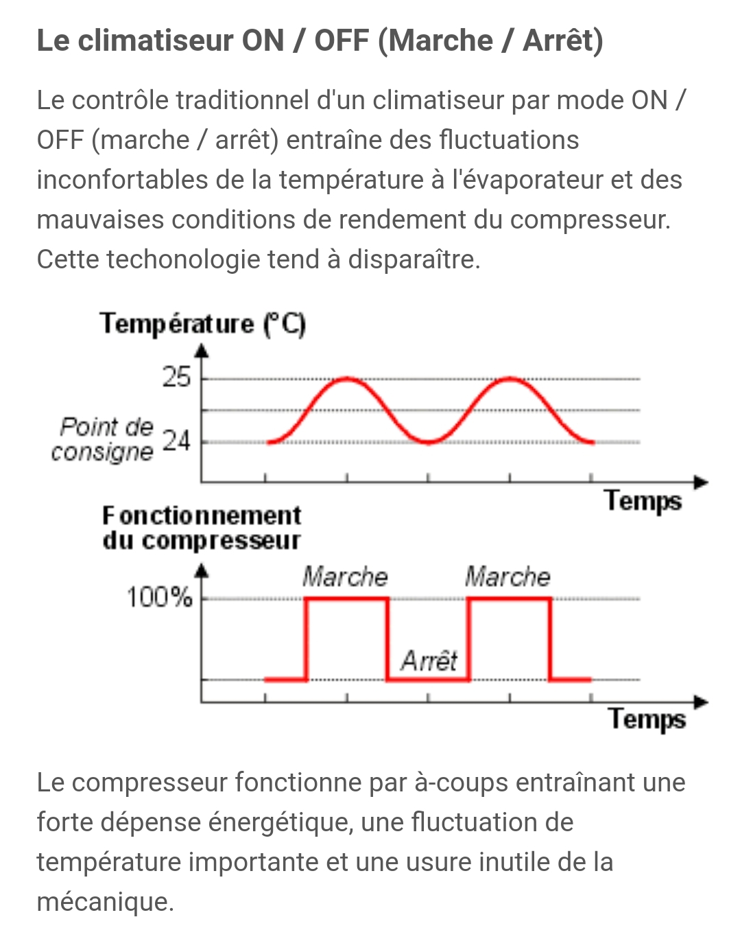

Ça c’est le principe des anciennes PAC mais justement améliorer aujourd’hui avec l’inverter, alors le on/off revient à utiliser un principe qui été utilisé sur les anciens système et abandonner de nos jours.
Après chacun est libre de jouer avec le compresseur.
Moi j’ai une PAC daikin avec loi d’eau (température ext) et plancher chauffant.
Perso à part remonter la température, il faut la laisser dans son jus (surtout si plancher chauffant).
Effectivement, attention une PAC ce n’est pas du ON/OFF
