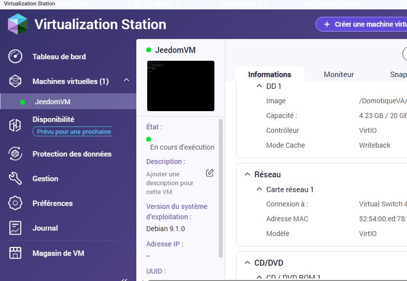

bonjour @rhoazon
ça y est j’ai le matériel et j’ai installé virtualization station. J’ai créé la VM jeedom avec une image mais lorsque je la lance je n’ai pas d’adresse ip pour accéder à jeedom donc je pense avoir un souci avec mes commutateurs virtuels
peux-tu m’aider ?
merci d’avance

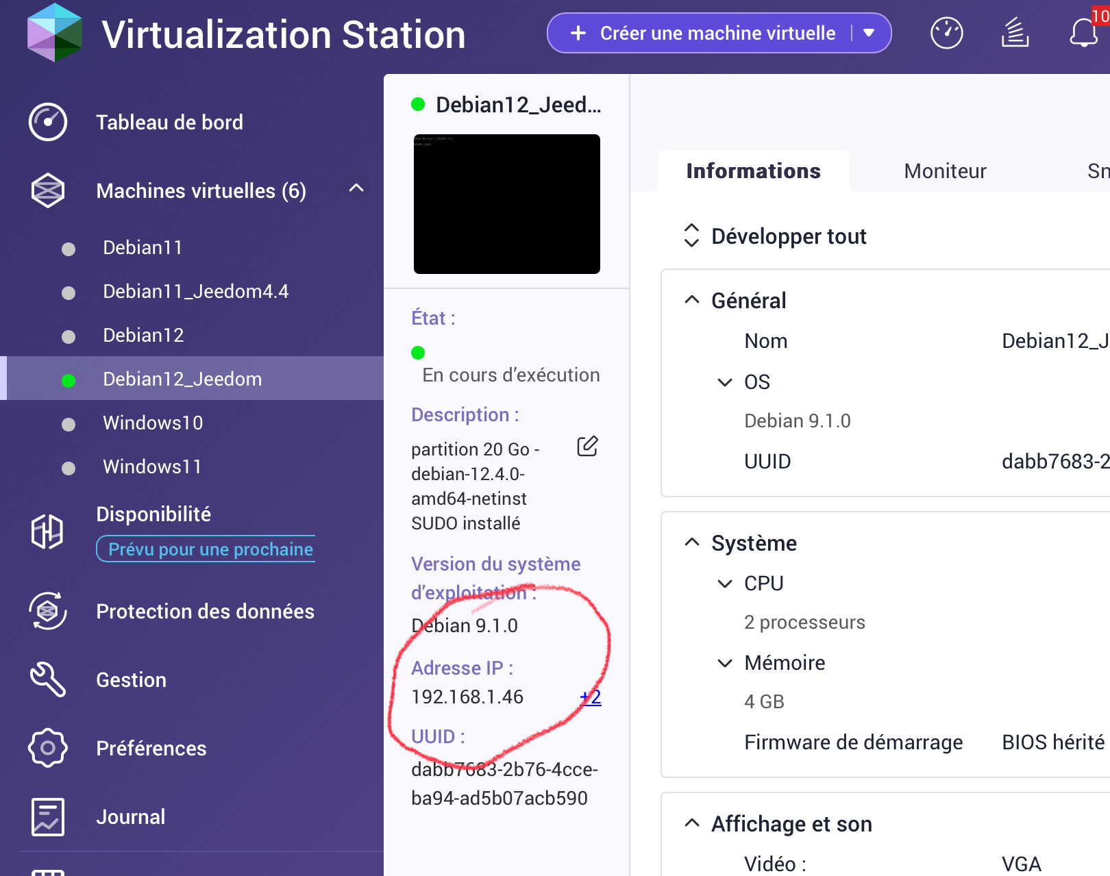

L’adresse IP n’apparaît pas ici mais dans virtualization station :

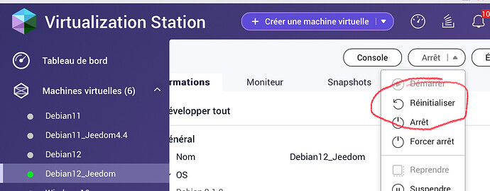

S’il n’y a pas d’ip ici, tenter de réinitialiser la Vm:

J’ai fait Réinitialiser mais toujours pas d’affichage de l’adresse IP

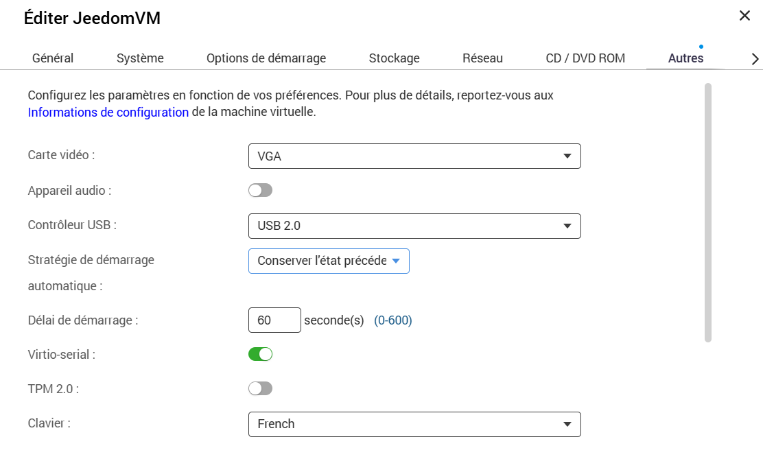

J’avais encore une petite question au sujet du démaarage.
Mon NAS et sur onduleur mais après une longue coupure il va s’arrêter. J’ai paramétré le NAS avec « Restaurer l’état d’alimentation précédent du NAS » après rétablissement du courant donc il devrait redémarrer automatiquement.
Maintenant au niveau de la VM Jeedom que faut-il mettre ? je suppose qu’il faut mettre « Conserver l’état précédent » ? si oui quel est le délai de démarrage ? c’est le démarrage du NAS ou de la VM ?
Encore merci pour l’aide.
Je pense que oui (je ne sais pas ce qu’il y a d’autre dans le menu ?) pour éviter de la redémarrer automatiquement si tu l’avais shutdown toi même volontairement.
Le délai de démarrage, ça doit surtout être pour le cas où t’a pleins de VM et que tu veux un peu lisser le tout pour ne pas tout exploser à démarrer en même temps (où si certaines VM doivent être alimentées avant d’autres par exemple une qui héberge une BDD avec une autre qui héberge une appli ce qui n’est pas le cas avec Jeedom où 100% du systeme tourne sur une seule machine).
Si tu n’a qu’une seule VM laisse la valeur par défaut.
