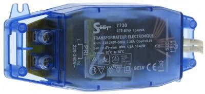

Actuellement mes spots de lumières encastrés au plafond dans la pièce principale de la maison sont des BT halogène 12V 35W sur transformateur électronique (photo ci dessous). J’ai 4 zones de 4 à 6 ampoules, chacune des ampoules a son propre transfo.

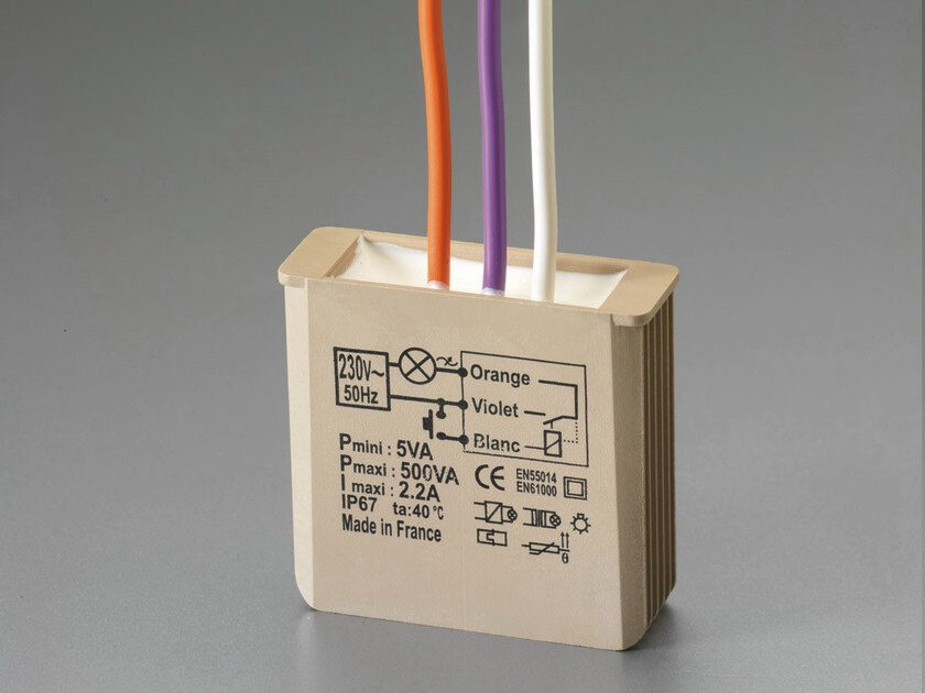

Chaque zone est dimmable à l’aide d’un télévariateur Yokis MTV500E. Chaque zone avec 1 ou 2 boutons monostables.

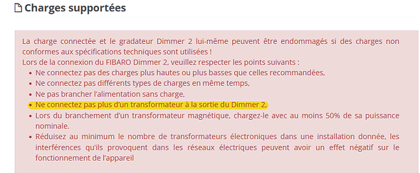

Ma question: Est-ce qu’il est possible de remplacer ces yokis par un module dimmable comme par ex Fibaro Dimmer 2 ?
Là où je doute que ce soit possible c’est en regardant les recomandations par ex du fibaro :
Ou un autre modèle (si possible zwave)
