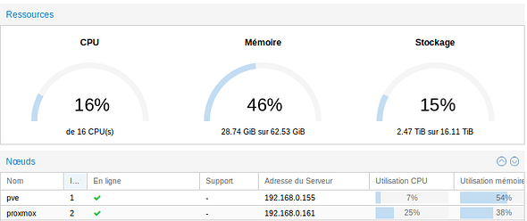

Pas faux et si tu a pas assez tu peut toujours en ajouter d’autre et les culsteriser.
