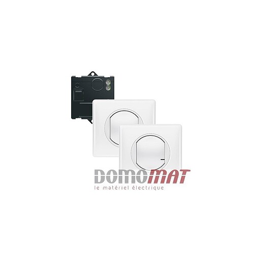

Tu as un kit comme celui ci :
Le binding, c’est comme une association direct en zwave tu devras donc passer par le plugin zigbee/deCONZ ou autre pour le réaliser, c’est très simple à faire, en deux clics.

Je suis parti sur le pack 067777 (qui contient le module 064888)
C’est ce que j’ai commandé mais j’ai reçu le kit 067777L qui contient le module 064888, mais qui a des interrupteurs sans fil & sans pile (Self-e)
je ne suis pas sur que ce soit compatible avec Jeedom et/ou ma Conbee. En tout cas le module est OK mais a priori pas les interrupteurs…
Les interrupteurs sont directement appairés avec le module. Je n’ai pas besoin d’utiliser les interrupteurs en dehors de ce va-et-vient…
Est-ce que vous pensez que je peux qd même associer le module (avec ses interrupteurs appairés), ou est-ce que ça risque de dissocier les interrupteurs ?
Sinon, il faudra absolument que je demande un échange …
Si tu reset le module alors tu perdras les appairages usine et ne pourras plus les refaire sauf à voir la passerelle Legrand ou un coordinateur compatible (deCONZ dans sa version beta avec Conbee2 par exemple)
Et on est obligé de reseter le module pour associer avec Jeedom?
Pas d’autres possibilités ?
Dans ce cas il va falloir que je pousse pour que la société me fasse l’échange pour avoir les interrupteurs avec piles et faire le binding sur le plugin deconz directement…
Oui pour changer de réseau il faut resetter les équipements ou au moins les retirer (dé appairer) du réseau auquel ils étaient appairés auparavant.
Pour clore le sujet, j’ai choisi l’option Legrand Celiane 067777 qui comprend le module 064888, et 2 boutons poussoirs avec piles (je précise car j’ai eu droit à une erreur de livraison avec le kit 067777L qui contient du sans fils sans piles qui ne semble pas être compatible avec Conbee)…
Il a bien fallu que je « reset » le kit, mais ca a été très rapide. Le binding très facile et fonctionnel…
