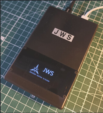

  • Module de surveillance d’une box Jeedom (JWS), voir ici (ESP32 + OLED 1,3”)

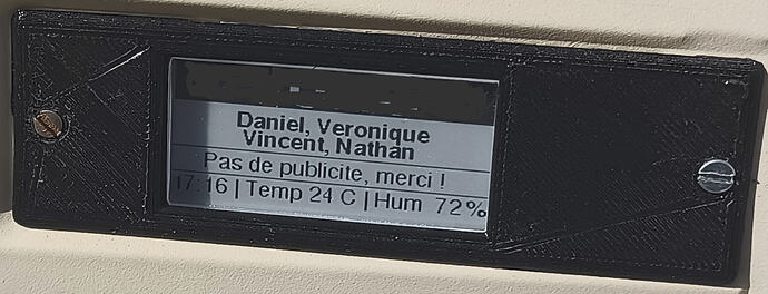

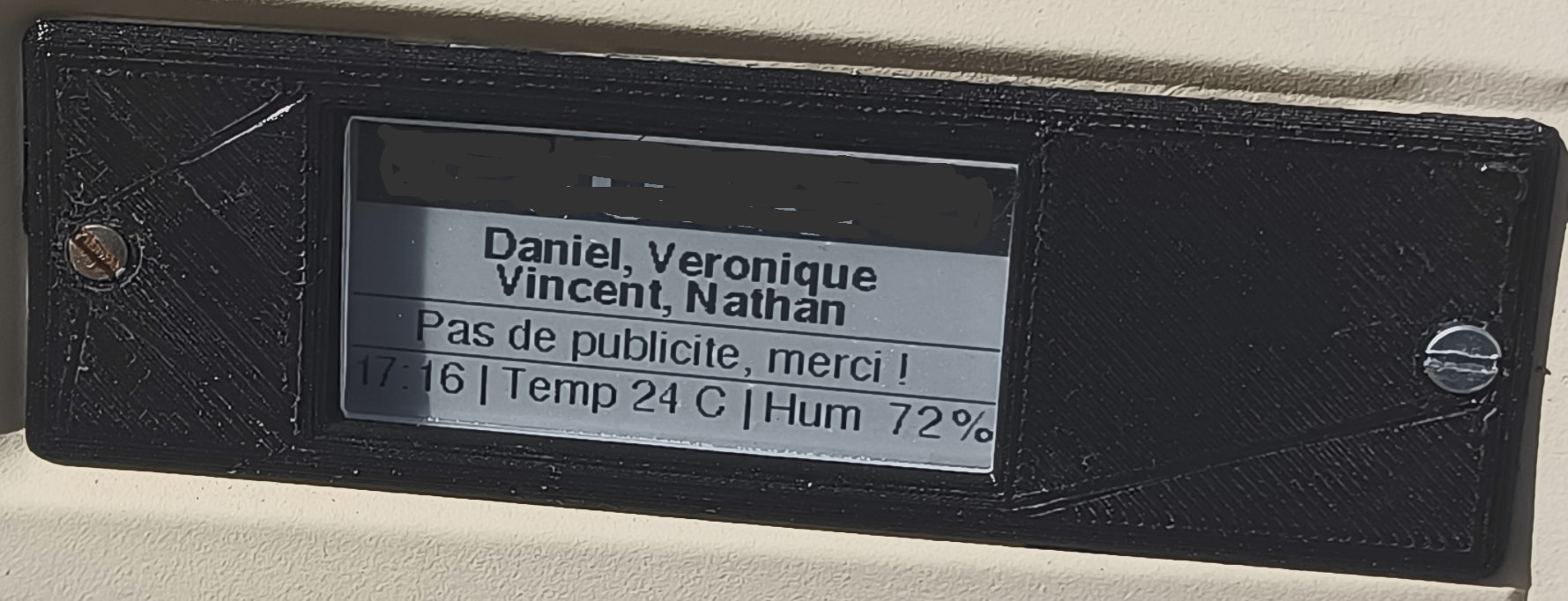

  • Étiquette pour boite aux lettre (ESP32 + ePaper)

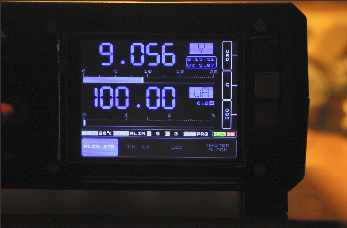

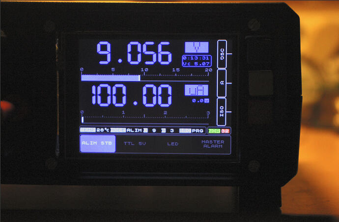

  • Alimentation stabilisée 1,2-18V / 0-3A (+oscilloscope, testeur de continuité, ohmmètre…)(MEGA2560 + LCD 320x240 SSD1289 tactile)
