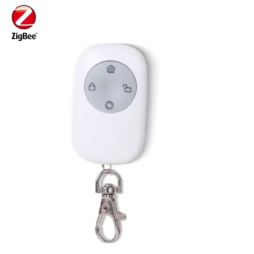

Bonjour, voici une télécommande Zigbee qui fonctionne sur clé ConBeeII et Deconz :

Comme il s’agit d’une techno Zigbee, fonctionne-t-elle sans problème avec les déplacements. Quand je ne suis pas chez moi, la télécommande ne sera plus capable de communiquer à cause de la distance. Est-ce qu’elle se connectera immédiatement à clé consbee II lorsque je serais devant ma porte ou faudra-t-il patienter quelques minutes ?

Je me permets de revenir sur la question de @Zikaz :
Je voudrais aussi une télécommande pour ma l’alarme de ma Jeedom.
Je priorise le protocole ZIGBEE mais effectivement, quel est le délai de connexion au CONBEE II quand on arrive devant sa porte d’entrée ?
Faut-il attendre un peu ou le protocole est réactif en terme de connexion ?
