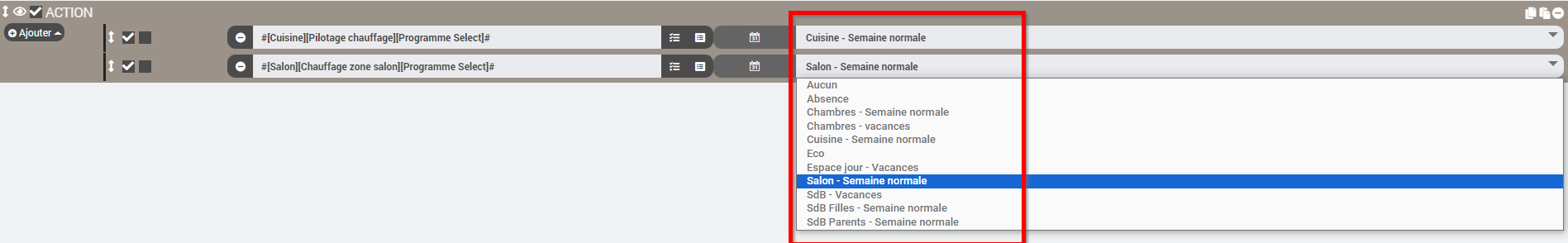

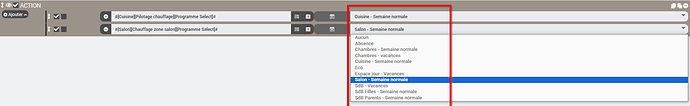

DU coup, en l’absence de reponse/suivi du plugin, j’ai créé un scenario qui permet ensuite de beneficier de la liste des programmes dans les scenarios et ainsi, en fonciton de periodes pourvoir automatiquement choisir le programme (vacances/feriés/gardes alternées/…).
Ce scenario intègre juste dans la comamnde « programme select » de chaque equipement de type radiateur/zone la liste des programmes de manière à ensuite pouvoir l’utiliser dans les scenarios. Ce n’est donc à lancer qu’une fois, à chaque rajout/suppression/modif du nom d’un programme ou à chaque rajout de radiateur/zone.
Les programmes sont triés dans la liste par ordre alphabétique et il y a possibilité de masquer le programme par défaut (0)
Résultat :
et le bloc code, qu’il y a juste à coller dans un scenario (1 seul parametre pour affichage ou non du prog par defaut)
