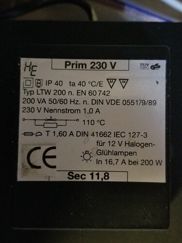

Mais j’aimerais mettre un variateur (mes LED sont dimmables) contrôlable par domotique. On m’a conseiller le Fibaro FGRGBW-442, que j’ai acheté. Or je découvre que mon transfo (datant des ampoules halogènes) sort du 12V alternatif !
Or le module Fibaro semble ne fonctionner que sur du 12V continu. C’est juste ?

Oui les lampes halogène fonctionnent en alternatif.
Si vous totalisez une consommation maximum de 45 W je vous conseille au moins une 60 W (5A)
Il en existe plusieurs types du bloc transfo du style chargeur de PC (ce qui conviendrait pour remplacer celui que vous possédez) au type à monter sur rail dyn, …
Donc un modèle de ce genre irait: Kanlux POWELED Transformateur 12VDC 0-60W, alimentation LED 26811 - digitec ?
Oui
Le Fribraro à l’air d’accepter de 12 à 24 Volts.
Bonne journée
