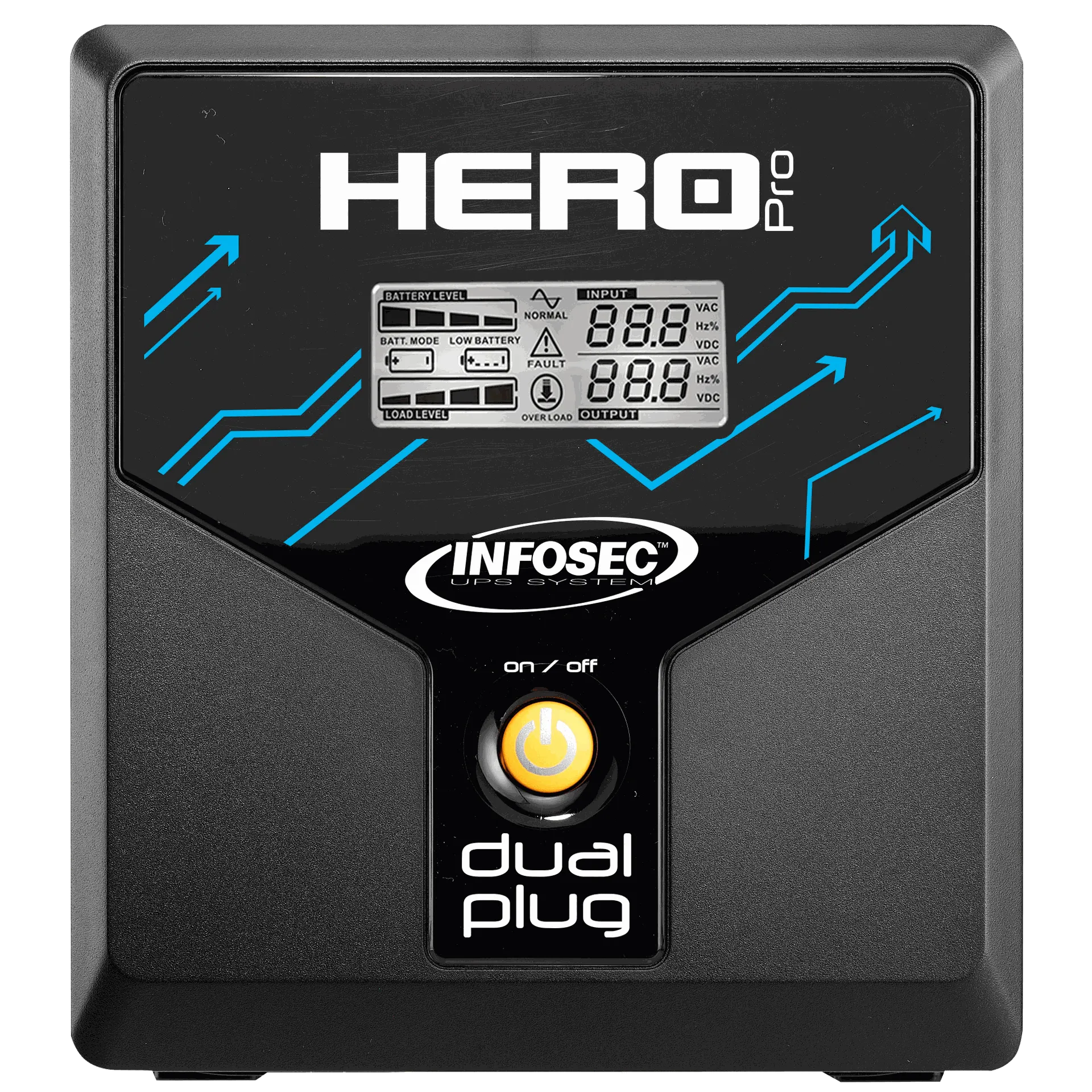

Top ça! Tu l’utilises ? Quelqu’un connait cette marque? ça a l’air bien pour le poele !
ça se jeedomise ?
Si je combine ça avec un autre plus petit pour la partie internet + rasp jeedom ca peut etre bien non ?
Sur la page Amazon de ce modèle on peut lire ça :
  • Note Cet onduleur n’est donc pas destiné à un usage résidentiel, mais est utilisé pour protéger les équipements de jeu.
ça veut dire quoi exactement ? C’est uniquement pour le raspb/la box internet mais pas sur le poele ?
