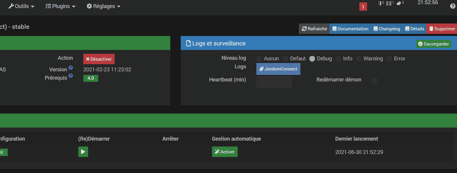

voilà m’sieur
daemon_KO
dispo pour la prochaine beta ! :wink:
