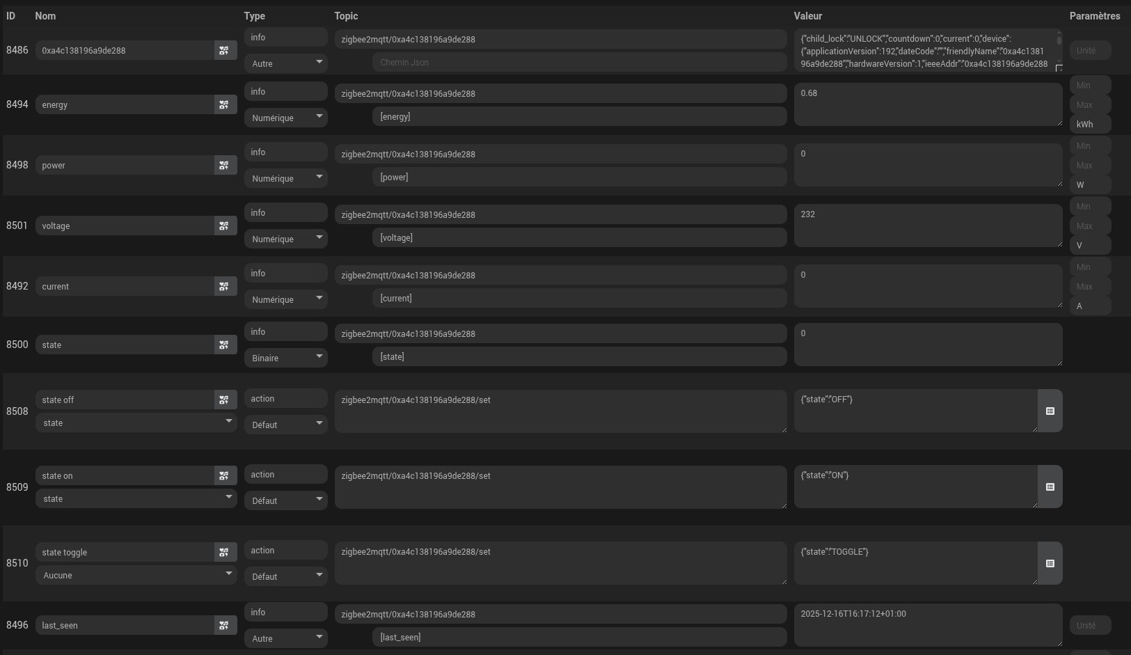

Est ce que quelqu’un aurait un template pour le « Tuya TS011F_plug_1" » TS011F_plug_1
les commandes info pas de soucis mais je bute un peu sur les commandes action
(y compris on/off !!! )

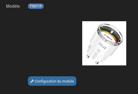

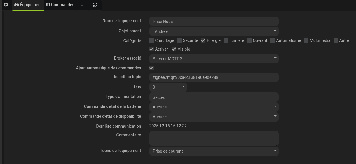

J’ai une prise NOUS mais elle est vu comme:
L’équipement:

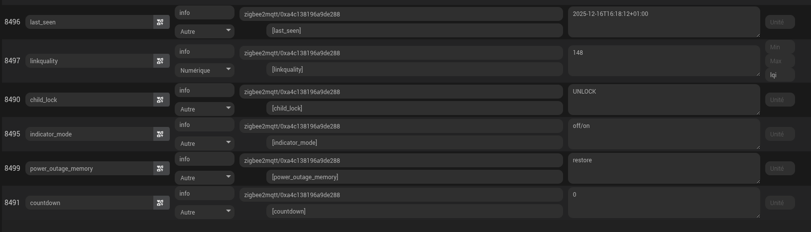

Voici les commandes:
Il faudra adapter les commandes bien sur.

Template à renommer en .json
Prise_NOUS.txt (16,0 Ko)
MERCI, parfait !! ![]()
