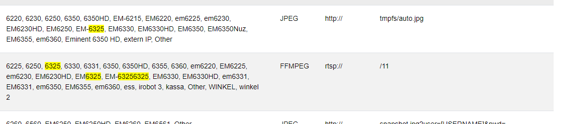

As tu regardé là si ton modèle de caméra existe:
Oui, c’est des em6325… Mais je ne comprends pas pourquoi ça ne fait rien… Faut il modifier quelquechose dans la cam ?
Je ne connais pas ce modèle mais je vois quelle peu marcher soit en http soit en rtsp

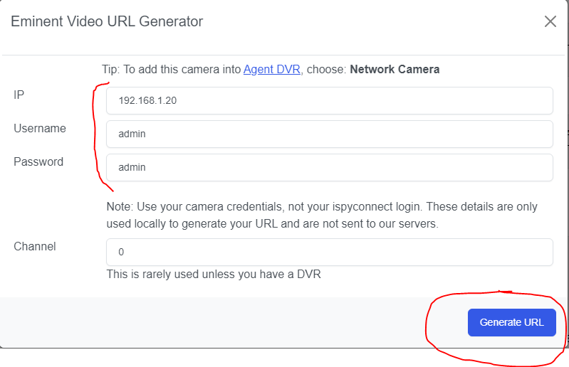

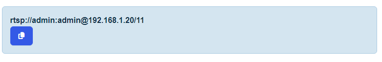

Après faut tester les flux en cliquant sur le modèle de cam et en remplacent par tes paramètres
puis
Et tester dans VLC
