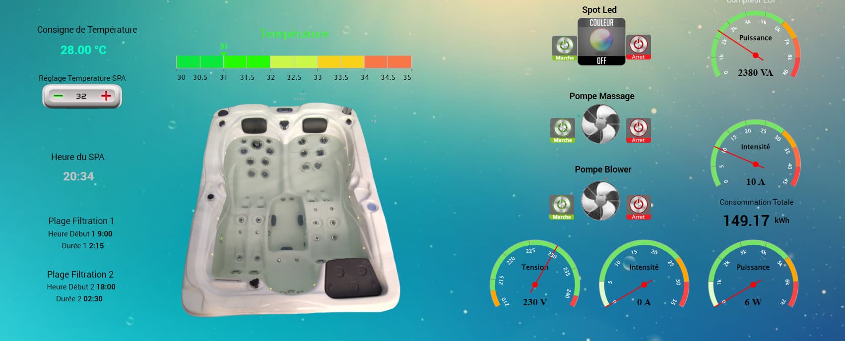

j’ai un spa avec un controleur Balboa .
J’ai fait le montage suivant avec un module modbus pour communiquer avec le controleur ( marche , arret , consigne de température , controle pompe , blower , lumière , 2 cycle de filtration automatique : 1 à 9h00 + test et le 2 eme à 18h00 + test )
Ce programme permet un controle totalement en local , sans API
Intégration dans Jeedom avec JMQTT , parfait tout fonctionne .
Mais , il y a toujours un mais … lorsqu’il y a une coupure électrique l’horloge interne du controleur se remet à zéro et donc re démarre à 12h00 avec pour incidence le décalage des heures de test et filtration = si je ne fait pas attention le spa se met en route la nuit pour son test avec mise en route du blower .
Il faut lors d’une coupure aller sur le panel du spa pour le remettre à l’heure .
Le programme de Cribskip ne permet pas de modifier l’heure à distance ( fonction non prise en compte )
