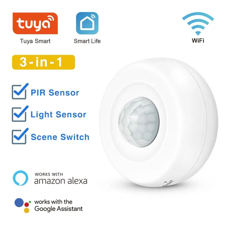

Si tu veux être connecté tu peux rajouter dans la boîte un détecteur a piles ou a connecter avec un petit chargeur USB :
Compatible smartlife , Alexia etc… efficace et ça te préviens quand la boîte est ouverte : top , ton paquet tant convoité est la :two_hearts:.
