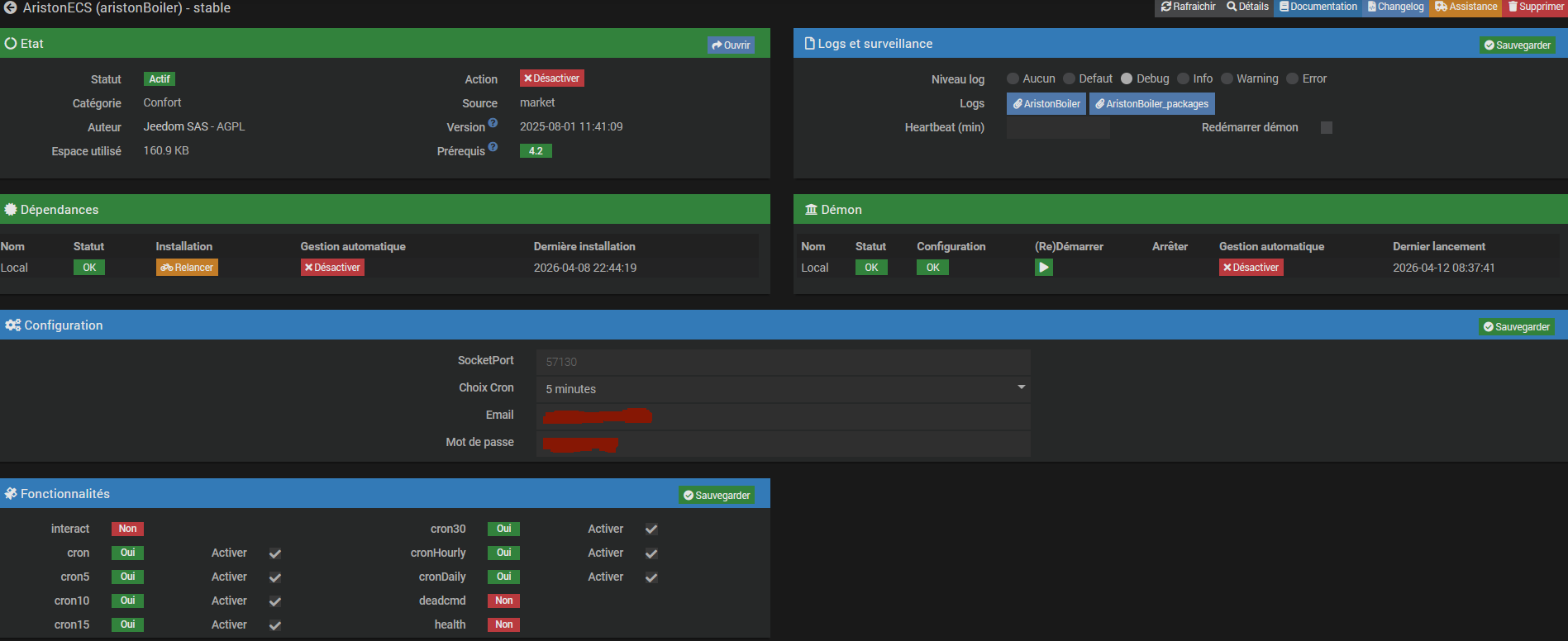

Montrer la page de configuration du plugin déjà, on aurait une idée de voir si tout est OK
Après le plugin est basé sur une lib et cette dernière spécifie les ballons supportés car tous ne le sont pas !
Voici une copie d’écran de la page de configuration du plugin. Et ni sur la doc ou le lien qui pointe vers la lib je ne vois de liste de ballon supportés.

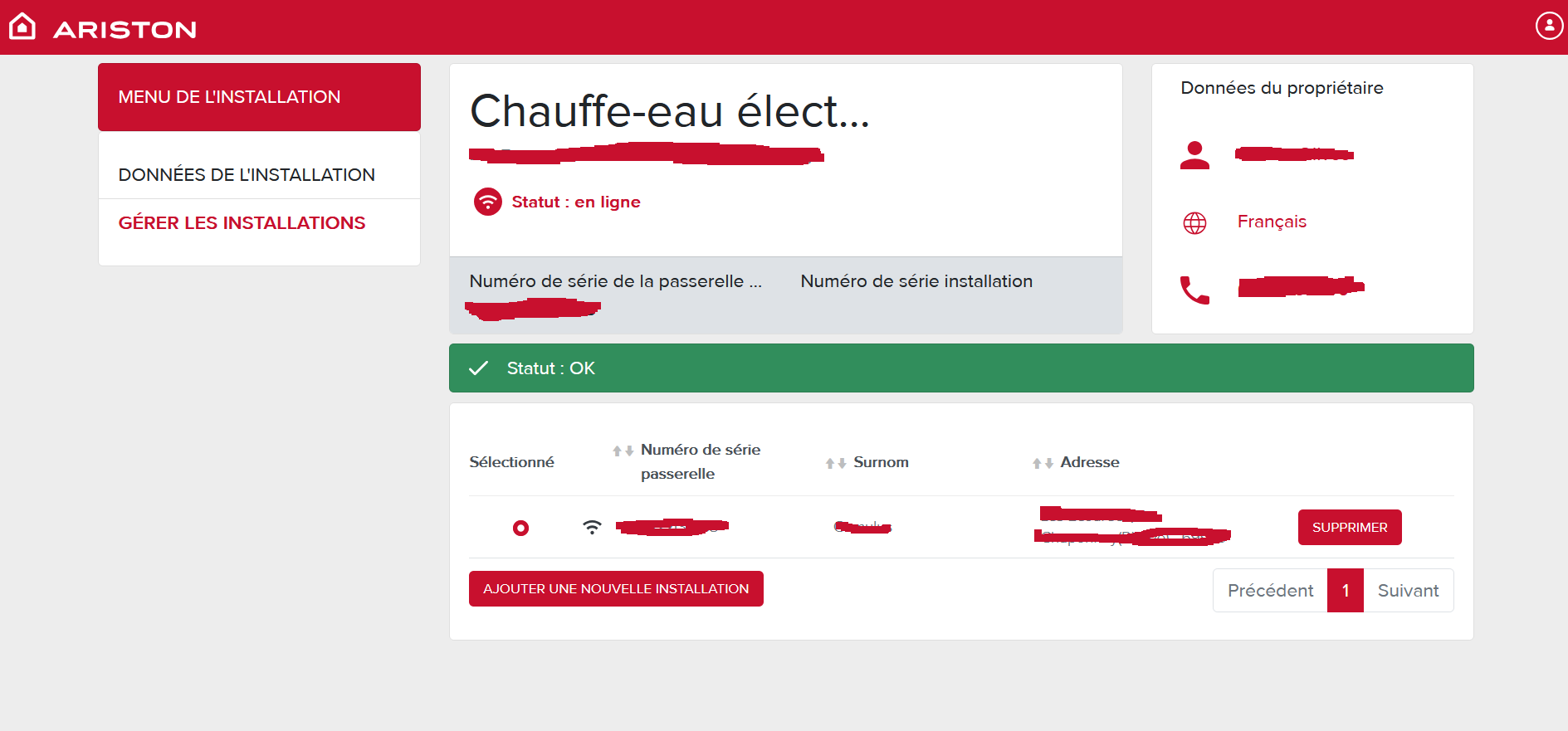

alors je n’ai pas du tout ce genre de materiel mais dans la doc c’est écrit : Fonctionne actuellement uniquement avec le ballon principal configuré sur l’interface Ariston
Vous avez bien configuré dans un premier temps votre appareil dans l’interface Ariston ?
Sinon plugin officiel, faite un ticket à jeedom
Bonsoir, n’ayant qu’un seul ballon oui il est bien le principal sur l’interface Ariston.
