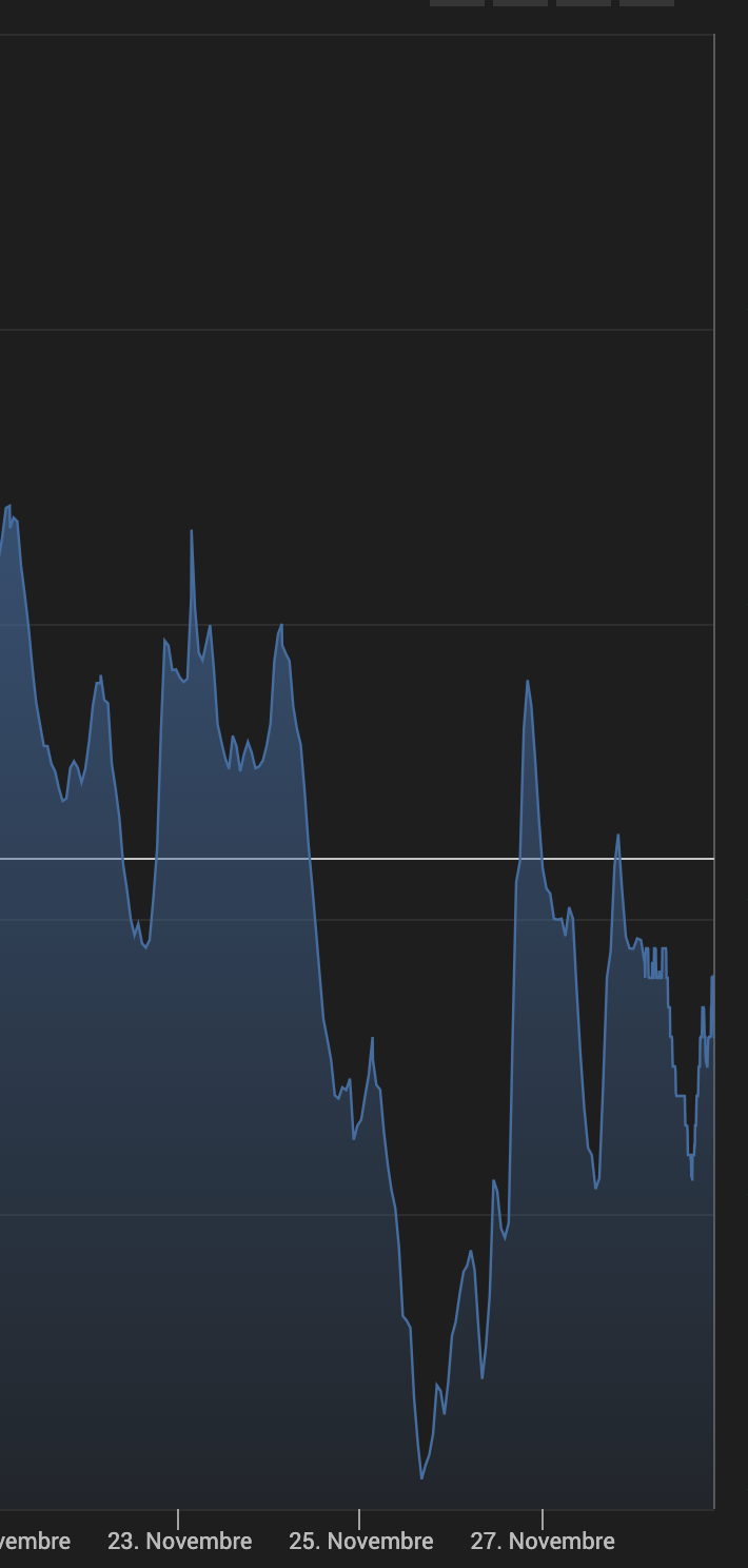

Bonjour, @thienell voici le virtuel du thermostat :
@anon53349806 Pour les logs du thermostat : il n’ya r ien de probant ce n’est que des defaillances de sondes mais pas sur la pièce concernée:
0105|[2023-11-27 11:53:02]ERROR : [Bureau][Thermostat Bureau] Attention il n\'y a pas eu de mise à jour de la température depuis plus de : 150 minutes (2023-11-27 09:22:06)
0106|[2023-11-28 19:34:55]ERROR : [Salon][Thermostat Salon] Attention il n\'y a pas eu de mise à jour de la température depuis plus de 60 minutes (2023-11-28 18:24:03)
si c’est ce que je pense la question a été abordée de nombreuses fois, il faut faire une recherche sur le forum.
en couplage avec l’agenda en mode smart start, la commutation des température est souvent anticipé et en période d’apprentissage (environ 40 cycles il me semble). Durant cette période, la durée/commutation en mode temporel est très volatile. donc si tu as demandé 19 depuis 16 à une heure donnée, c’est lui qui calcule « la bonne heure » pour changer en fonction de la température actuelle et des autres variables d’apprentissage. le log debug permet de voir ce qui se passe vraiment.
