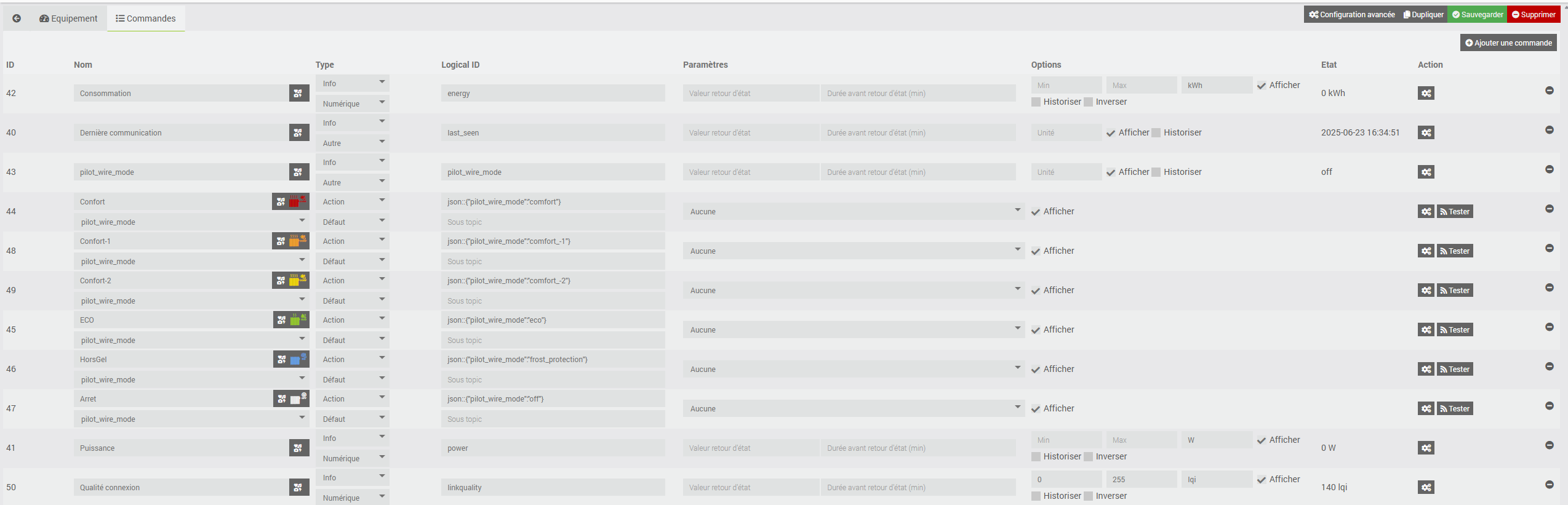

Tu peux faire une copie d’écran des commandes d’un des modules ?

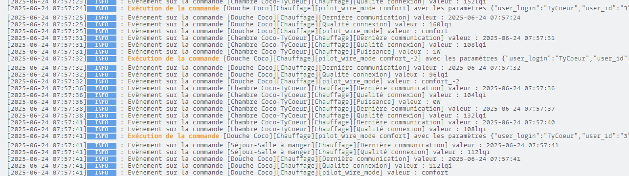

Que donne le log temps réel ?
Menu analyse > temps réel
Voici une copie d’écran du log temps réel
La première commande Confort s’exécute bien
La commande Confort -2 aussi.
La 2ième commande confort semble bien s’exécuter … mais le radiateur reste en confort-2 !

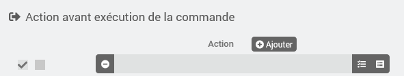

A défaut de faire un scénario, je tenterai l’action avant exécution de la commande :
Ca devrait permettre de façon transparente et sans faire de scénario que jeedom envoi un off avant d’envoyer la commande sur laquelle le paramétrage en question est fait.
@nutello si tu veux tester aussi …

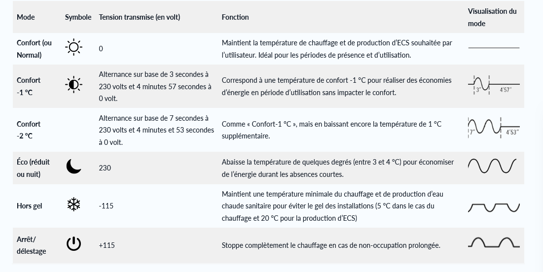

Bonjour @MauriceG @ngrataloup @rom.jou . Au cas où je signale que vu la nature des signaux attendus sur le fil pilote (variations du signal électrique) certains modes et transitions ne sont pas immédiats car ils nécessitent pour certains un motif de variation de tension sur plusieurs minutes. Dans mon cas avec des radiateurs Sauter compatibles 6 ordres, pour passer à Confort-1 depuis Confort je crois ou une autre transition vers Confort -2, mon module Qubino RAIL DIN envoie bien (ou débute) l’ordre et affiche un retour immédiat de la consigne. Néanmoins il faut qques minutes au radiateur pour afficher le mode Confort-1 (sans rien faire d’autre qu’attendre). Je mets ci-dessous un schéma rappelant le principe technique et variation de signal de tension attendue :
J’y vois par exemple que les deux modes un peu particuliers de Confort-1/-2 s’effectuent sur un cycle de 5mn (7s et 4mn53). Bref je ne sais pas si je suis dans le thème de la question mais pour moi certaines transitions par définition du cycle attendu ne peuvent pas être effective dans les 5s. Je n’ai pas analysé vos choix d’état avant l’état cible, cela peut certainement permettre d’enchainer deux cycles de signaux plus facilement détectables (car passer de signal 0 V (Confort) à autre chose c’est facile à détecter, de même que eco 230V à une rupture de tension 230V). En revanche je penserai que sans faire cela, ca fonctionne quand mm mais avec une latence que dans mon cas pour chauffer une pièce sur plusieurs heures je tolère largement
