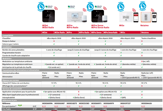

Certains installateurs me proposent le Migo et d’autre le MiSet …
J’ai essayé de faire qlq recherches mais impossible de trouver un vrai comparatif avec avantages et inconvénients de chaque solution :frowning:
Seulement les caractéristiques techniques dispo dans le catalogue
à part 1 vs N zones, est ce qu’il y a d’autres différences intéressantes entre Migo & MiSet & MiPro d’un point de vue fonctionnalités ?
et du coup des fonctionnalités + ou - intéressantes également côté plugin ?

A part les infos du catalogue que j’ai données plus haut j’ai pas trouvé + sur les différences niveaux fonctionnalités (mise a part le multi-zone!)
Pour l instant je suis parti sur le migo dans mes devis
