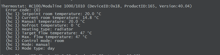

C’est connecté. Premier test en direct,
Bon ca a l’air pas trop mal… mon soucis c’est que le thermostat est pas wireless donc là il est dans la cave qui est a 14°C donc c’est un peu useless :slight_smile:
Guillaume
Bon sans la doc en francais ce n’est pas facile.
J’essaye de voir comment faire pour utiliser le moduline mais sans sa sonde. La flemme de remonter le thermostat a l’étage surtout que avec les vanne thermostatique j’en ai pas vraiment besoin.
Alors j’ai découvert un petit truc (je crois).
La température que tu regles sur la chaudière c’est en fait le maxflowtemp du thermostat.
Sur la chaudiere c’est Heating temperature setting.
